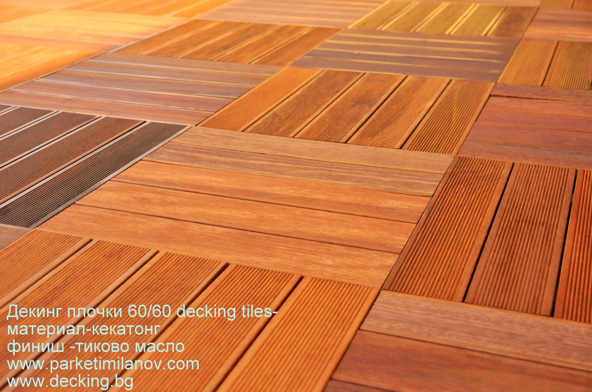

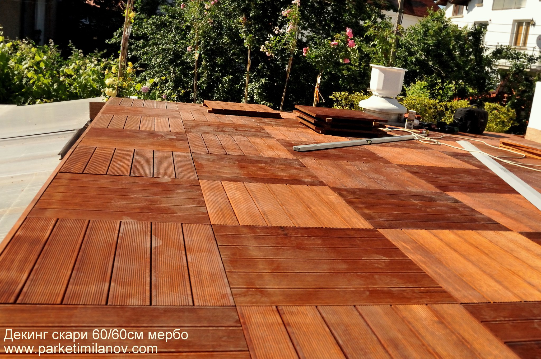

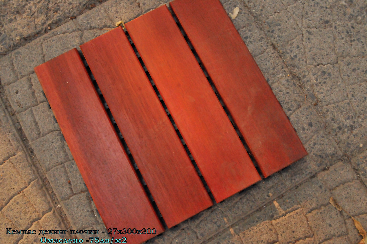

едно хитро и ефтинко решение за декинг което няма да издържи колкото скъпи дървесини нооооооо си е бюджетен вариант на местотогдетсережесалатаи0,50$ракийка :rock:
както и едни нашвариант на deckingtiles само че вместо пласмасаова основа е дървена с подпъхване всеки модул за другя.
дек2.jpg www.decking.bg
дек4.jpg www.decking.bg

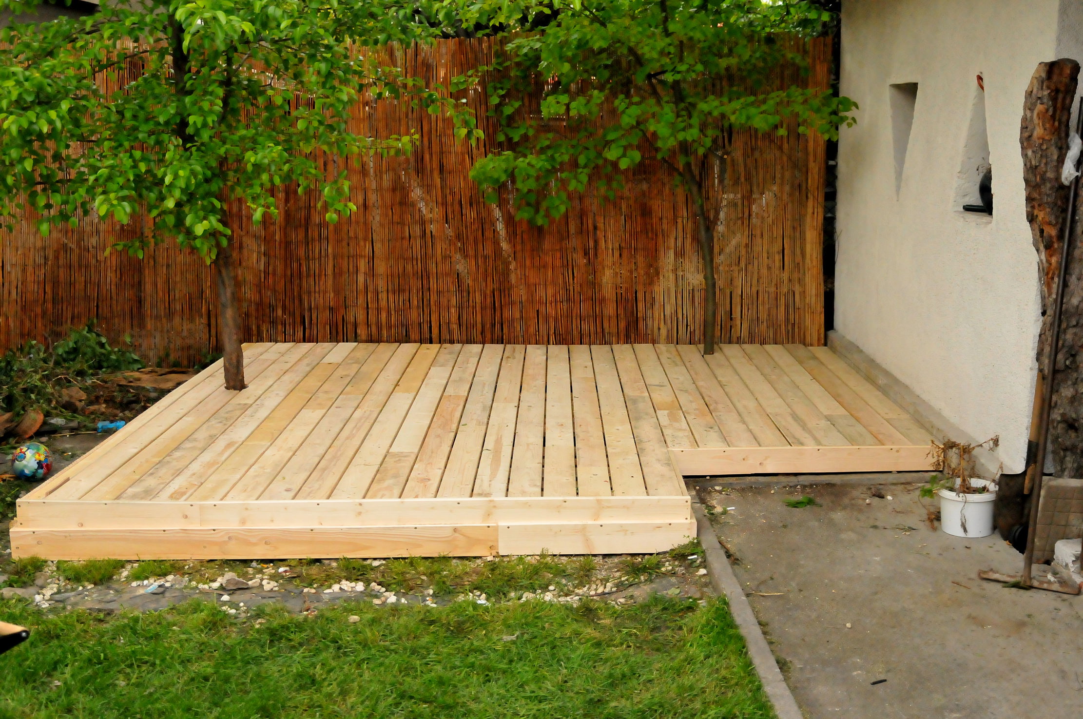

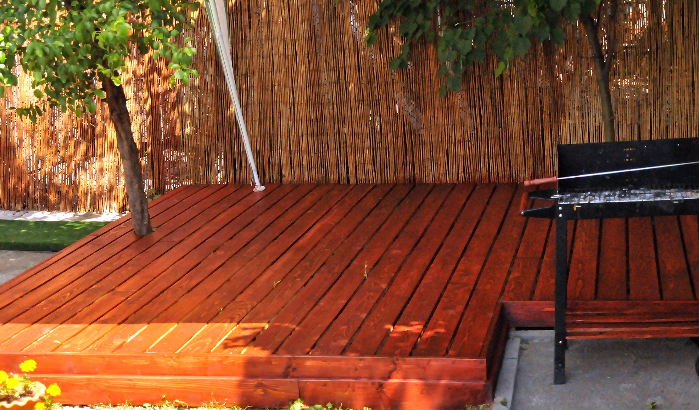

Transporterr - специалист
Миланов, ламьо .. :)
не те ли беше срам така да обкръжиш и горкото дръвче?
parketmilanov - специалист
хахаха-даже са 2 броя дръвчета.

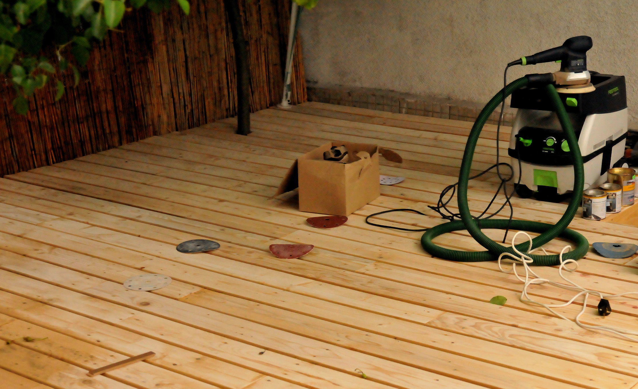

@Боби Миланов- гледам оная палуба сте я минавали с ексцентъра(поздравления за избора на Фесто-то, ако са твои, не знам дали не ти е подизпънител), въпроса ми е има ли шанс дюшеме да се обработи прилично, за да не вкарвам тежки машини?Пода е сух, посипка-картон-вата-2Хгипсфазер, не искам с лепене или без да вкарвам валова машина, за да не трамбова неравномерно.С дискова има ли същите или сходни вибрации, от които се притеснявам?(когато последна ръка шлайфаха моя с дискова не бях наоколо и не знам).Изобщо някакъв акъл в посоката на моя тип под да дадеш? Дюшеме имам предвид дъбово от турчина, или голямоформатен паркет беше по-скоро, с нут/перо.
може и с дискова може и на ръка макар че си е голяма хамалогия....
благодаря за фестото ....моичко си е макар че е не е ротекс ми върши работа за домашни начинания и доизпипване на някои обектчета
с ексцентрик шлайф ще ти е доста трудно и бавно ако ще го правиш сам .
а поне в нута и перото защо не го залепиш като не искаш за пода...пак си е вариация по темата върху 5мм подложка
после монодискова машина че по малко вибрации от тридисковата и след това си знаеш масълце или лак според вкуса и настроението :)звънни ми ако искаш по телефона ще съм по зачерпателен :)
поздрави и да покажеш снимки а ако искаш може да ти дам за проба фестото ако ти се занимава пък после куфтенцата от теб:)
