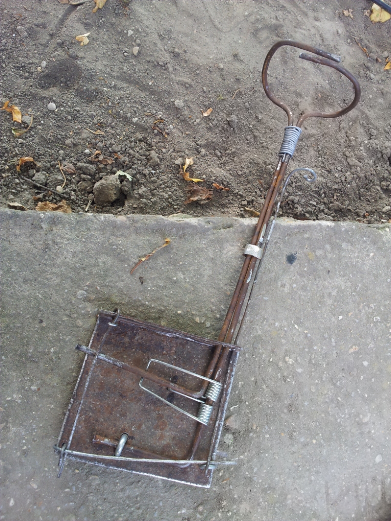

Пожелайте ми успех.
wpw - специалист
УСПЕХ !
Аз като "новатор" при тези капани виждам някои разлики, но това според мен няма значение, важното е да ги лови. Само едно - според мен не е нужно телта дето ще хване гадината да е във формата на кръг, така при затваряне края на телта може да подпре някъде в дуката и няма да може да стиска гадината, което е предпоставка или да не я хване или да се измъкне. Според мен ги отреми за да станат полукръг.
iivanov - майстор
След първата снимка имаше някои интервенции точно по тази част.
wpw - специалист
След внимателен преглед днес установих, че има разлика и в задействането на капана. Там където се запъва телта, която трябва да задейства механизма. Абе май не мога да го обясня. АКо може още една снимка и дали има вече резултати?
iivanov - майстор
Има разлика в механизма, но тя е заради вида на пружината. В случая имам 2 натягащи крачета, като едното не се вижда от запънатия палец на подвижното рамо.Механизма работи леко, но има неясноти в челюстите.Би ли снимал челюстите на твоя и какъв е диаметъра в заредено положение? Какво е разстоянието до спусъка?
wpw - специалист
Снимка довечера, като ида до къщата. Разстоянивто от стискащите скоби до сусъка в заредено положение около 7-8см., като има около 1 см празен ход на телта докато задейства механизма.
