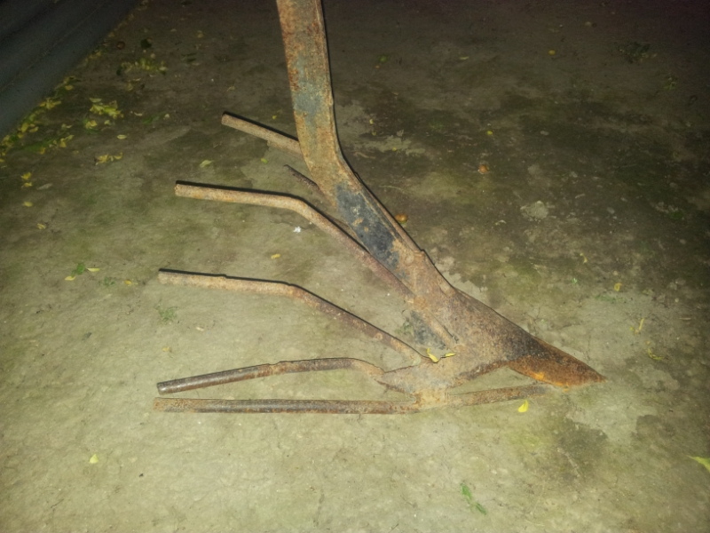

както обещах, показвам какво си направих тези дни ...
Картофовадач от подръчни м'атряли-

Илчо, моя картофовадач първоначално беше същия.Но при тестването се оказа, че картофите не ги вади-лястовицата не се забива.Необходим е по-голям ъгъл на атака, но пък тогава има голямо съпротивление и машината буксува.Затова поизрязах лястовицата, като отпред заформих "зъб", който забива картофовадача в почвата.

Дай да го видим как е направен, все пак ти си с повечко опит с тези неща и трябва да ''откраднем '' технологията...
Аз гледах как са направени купешките и из руските клипчета,е там лястовичката е доста орязана,но не ми е проблем и аз да я скъся,но реших първо така да пробвам,но проблема е,че ако има нужда от преправяне ще трябва да се разхождам доста....картофите са на село..на 12 км..

iivanov - майстор
Плод на три модификации, като първата е 1/1 с твоя картофовадач
пп Ако стеблата на картофите са много разклонени направи и отклонители, че тия винкели закачат ли листо, повличат и смачкват цялото стъбло.

Иво, за ''отклонители'' ти беше ми казал, а и видях как си ги направил и ще е лесно да ги изобретя,но мисля от поцинкована тенекия да са..
За ''зъба'' разбрах, но проблем ли е лястовицата да я оставя така, зъб не е проблем да присадя...
Пробвал ли си с браздира да вадиш, аз имам на другия трактор и съм вадил преди години, но не знам тая бръмчилка дали ще може да го дърпа...

iivanov - майстор
Ами пробвай до сложиш зъб.Впечатлението ми е, че равната повърхност отдолу не позволява на лястовицата да се забие.

Здравейте! Илчо и аз гледах Руснаците как вадят с "лястовица" като твоята,но пръста там е като пясък,това го потвърди и рускинята на братовчеда жена му (ти я познаваш).Нашата почва е много по-тежка и наистина "лястовицата" не се забива.Моите картофи ги вадя с руския трактор и с неговия браздир,малко модификация и вече пета година ми служи вярно.
