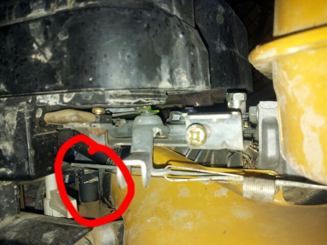

IMG_1109Aъъ.jpg За тази пружинка става въпрос,къде да я закача

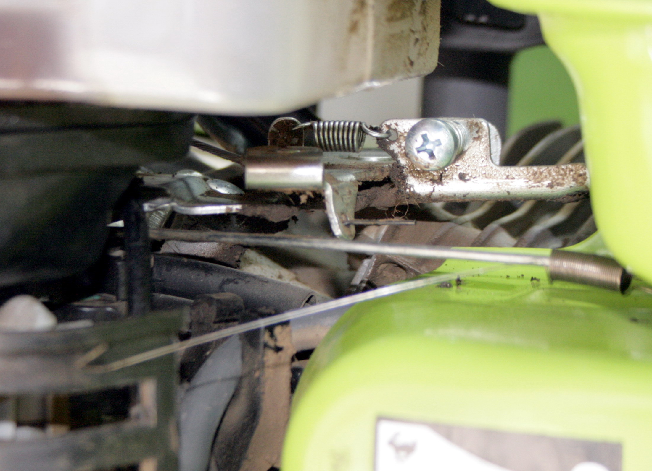

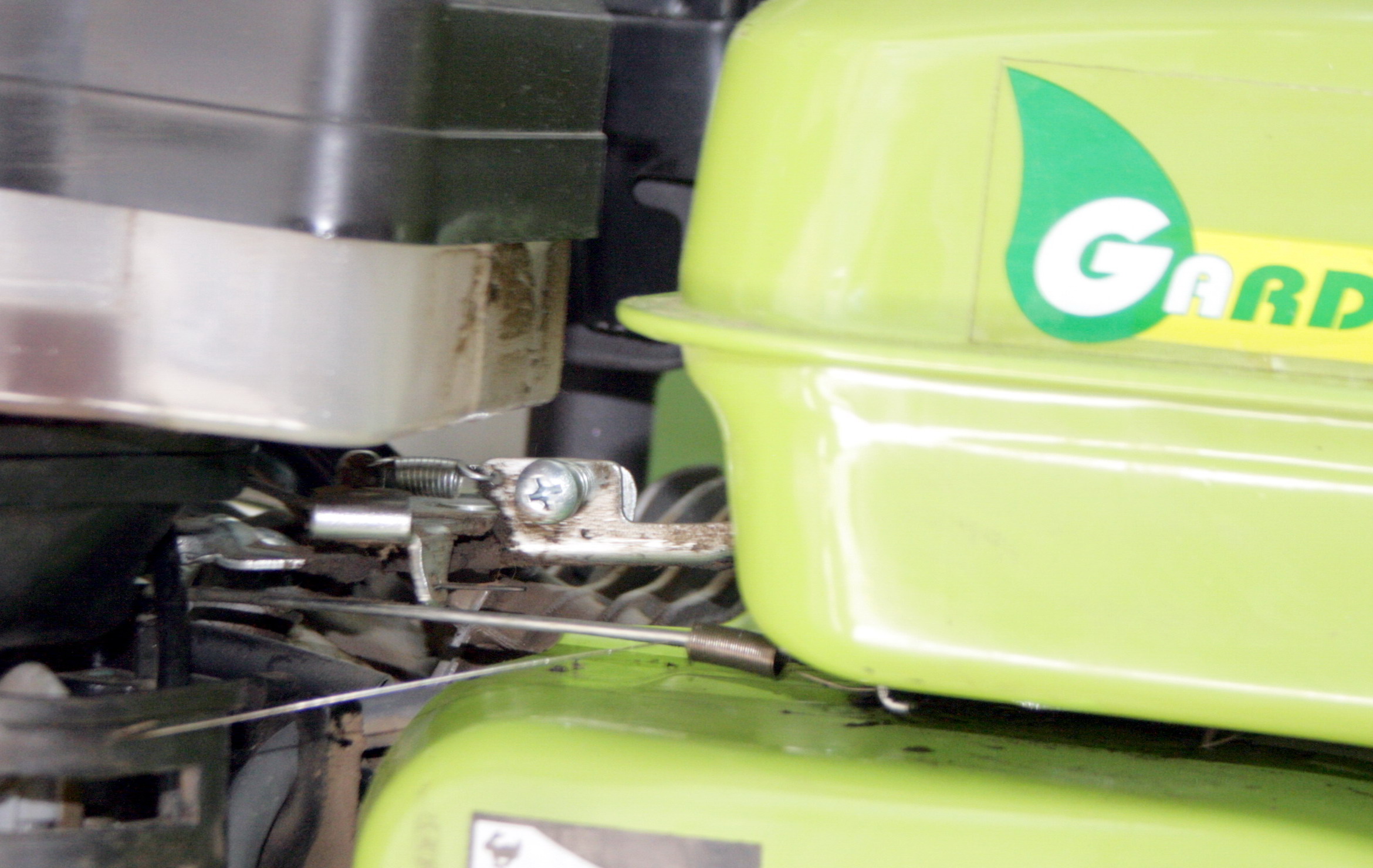

IMG_1113Aьь.jpg Ето още една снимка.

За Гардения 3/4 става въпрос
iivanov - майстор
Има разлики,но нищо фрапиращо.Виж къде ти отива лостчето,на която е нанизана пружината и на същата **йня трябва да има дупчица за закачване на пружината.По лично мнение служи за обиране луфтовете по лостовата система.
Йордан - специалист
iivanov написа:
Гледах но не видях никъде дупчица за пружинката
iivanov - майстор
Промених мнението по-горе.В очертаното е мястото на закачане на лостчето и пружината.Може да не е дупка ри тебе,а чопче.
Йордан - специалист
iivanov написа:
Гледах,оглеждах,нито дупчица можаж да видя нито чоп,много интересно откъде се откачи.
