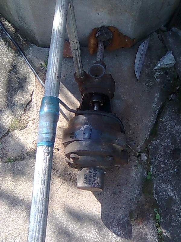

Колеги,дали тази помпа ще мога да я ползвам за капково,няма ли да е голямо налягането,ще може ли да се монтира устройство за намаляване на дебита,дали ще издържи..помпата е "Елпром" Троян 37л./м.,2220л./ч.- 57г.произвдство?

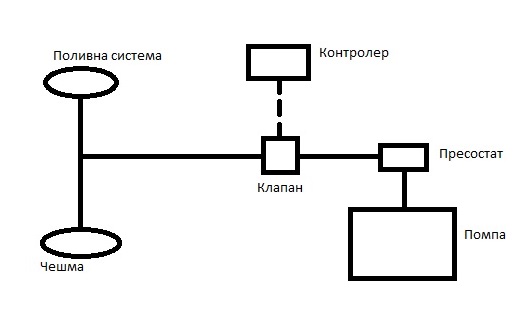

В началото на опитите ми за създаване на такава система бях конструирал следната схема,която обаче ме съмнява, че ще работи. Ето за какво иде реч:
Притеснението ми е как да накарам чешмата да работи, след като се намира след клапана, който отваря само чрез сигнал от контролера. Имате ли идеи?
Krass - майстор
Местиш клапана на отклонението за поливната система.

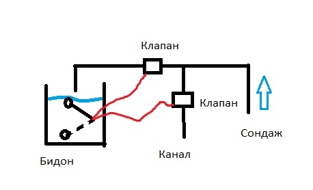

Имам следната чуденка относно поливната система, или по-точно пълненето на 1кубиковия бидон, който ползвам. Опитах се да изобразя системата, както е в момента:
Каква е идеята - сложих 2 електромагнитни клапана на двете разклонения (едното пълни бидона, другото отива към канализацията) и един ел. поплавък в самия бидон. Водата от сондажа се използва за топлене на бойлер с термопомпа, след което отива към бидона. Когато той се напълни, излишната вода отива в канала. Поплавъкът има нормално отворена и нормално затворена верига, които съм свързал към двата клапана - когато се затвори единия се отваря другия.
Драмата е, че всъщност клапаните не затварят напълно и водата продължава да си тече, макар и с по-малък дебит през затворения клапан. Какъв може да е проблемът според вас? :?
Djack - специалист
Виж клапаните от кой тип са! Нормално отворени или нормално затворени. Трябват ти нормално затворени, т.е. без подадено напрежение към тях да са си затворени! Ако бобината на котвата ги държи затворени, може да "треперят" и за това да пропускат!
themask - специалист
Hunter PGV 101G - нормално затворени са.
themask написа:
Забрави за тези клапани в тази постановка. Нямаш налягане.
Тези за да затворят искат някаква диференциална разлика вход-изход.
Демек на входа трябва да имаш налягане...а ти нямаш.
Ясно :)
И аз това си помислих, че може да е, но друго си е да ти го каже знаещ човек.
Хидразине, какво алтернативно решение може да се приложи в случая? Идеи?
