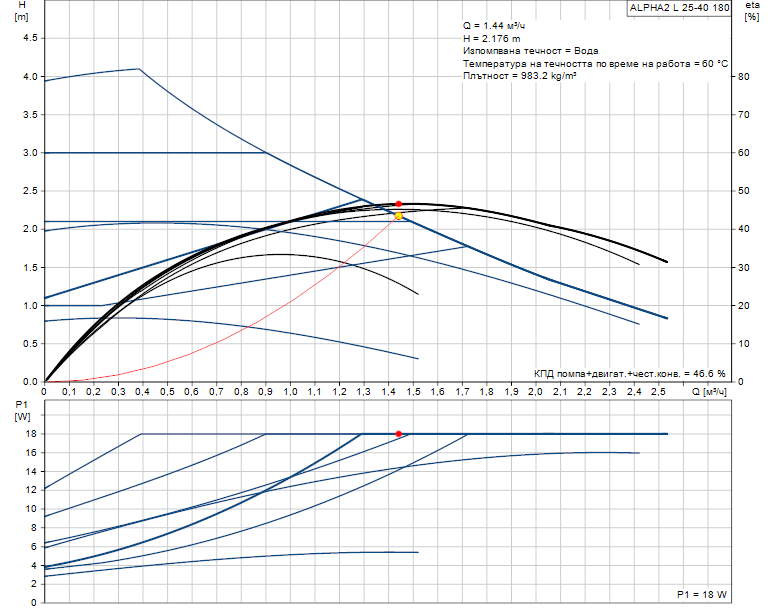

Здравейте! Някой пробвал ли е, ако бидона не е вдигнат на височина от земята, а на изхода му се постави циркулационна помпа. Дали ще дава налягане към маркучите на капковото? По принцип сега и без помпа капят, но слабо и си мисля ако сложа помпа от тези дето въртят водата в отоплителните системи ще има ли ефект?

Благодаря за съвета! Преди да видя отговора приятел ми даде една Вило с 3 степени на 1" май е периферна за проба. Не знам каква е но уж от отоплителна инсталация. Да ви кажа много е тиха не се чува, че работи и маркучите на капковото веднага почнаха да съскат. Определено на пръв поглед върши работа, но наистина ако е центробежна ще е по - мощна и подходяща за по-големи полета. За моето малко дворче определено такава циркулационна върши работа. Без нея на самотек си е пълен ташак работата в сравнение с помпата. Ще взимам още един бидон кубик и ще го поставя върху другия, събирам дъждовната вода от покрива и един е малко при хубав дъжд, при цена на водата 4 лв. кубика, а сондаж нямам така ще поливам. Градината е само за домашни потреби.

Хахааа, центробежна е, но освен това е циркулационна.
Задачата ѝ е да върти, да циркулира, да превърта течността, а не да повишава налягането, не да изпомпва, Баш Майсторо.
Все пак, по добре е от колкото без нея, понеже ти добавя 0,4 бара, примерно.
Не е подходяща за никакви полета, въпреки, че на пръв поглед върши работа.

И защо да не е подходяща
Каквато и да е помпата важен е напора и дебита.
Отговор е вписал Krass обаче отговорът е от типа "без коментар. Сиреч ако налягането и дебита са подходящи за поливната система - помпата става. Друг е въпроса кое е по-издръжливо и кое по-евтино.
Циркулационните помпи са нисконапорни помпи, повечето за системи под 1 бар.
Моето мнение е, че стават за поливни системи при които има съответсвие на необходимия напор и дебит.
Който не вдява от напор и дебит мое да пробва на принципа на тотото със Sекави помпи (центробежни, циркулационни, винтови, мембранни, перисталтични, обемни, самозасмукващи, потопяеми, градински, аквариумни, дренажни, инжекционни, пропелерни, ....) доде уцели шестицата
Който не може да пресмята налягане и дебит, може да го установи с проба.
