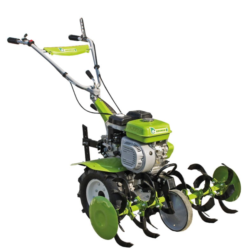

чет дек 01, 2022 10:54 amstotir написа: Странно, толкова разпространен модел фреза, а няма инфо за подреждане на мотичките, а и няма мнения по темата... , ще трябва сам да се справям.https://vikiwat.com/userfiles/productim ... l-2-bg.pdf![]()

чет дек 01, 2022 11:28 amstotir написа:Сглобявал съм преди години, не точно този модел, ама беше направено така, че и да искаш да не може да объркаш...Предполагам, че тука ще е така.Честита придобивка и Успех

Тя придобивката е вече на 4 години, но загубих 2 мотички из мястото, та сега е време за техн.обслужване, на останалите сложих контрагайки за сигурност. Смених масленият филтър със сух такъв, и имах скъсани кабели за възстановяване. Смених вентилираният 1бр. ремък с обикновени 2бр., жилото на съединителя се скъса, набързо бутнах един от колело и така работи. Има лек теч на масло в горната част на редуктора, но засега се понася. Машината е супер върши работа.

съб окт 16, 2021 12:44 pmkr1100 написа:
Имам от 1992г 5 к.с. на фреза 5БМ. До 2011 г. и орях / к-т метални колела, плуг, теглич и 3 тежести / едната централна/. След това само на фреза карам. Само смяна на масло, филтър.Бензина го прецеждам. Напролет ще сменя и маслото в редуктора. 2 пъти ми залепва мембраната на карбуратора. Миналата година сложих нова мембрана,че оригиналната се цепна малко.И свещ смням профилактично на няколко години.
Иначе жилата за преден/ заден ход са консуматив .
Навремето им намерих цаката - клъцвам закъсаното жило на подходящо място и снадка в бронята и навън колкото за да има ход със стоманена тел и лустеркелми 4 кв.мм. Става почти вечно.
Сега слагам проволка 2мм и пресоваки за жило / по 10 ст./
