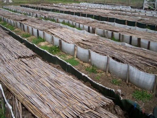

Може ли някой да ми опише как да си направя легло за калифорнийски червеи , и защити.

А тази поцинкова мрежа която се слага за защита от къртици , цялото легло ли се облича и после зеблото върху него или само долу?
ок
бетонираш основата. задължително с арматура 8. дебелина поне 120мм. след пълното изсъхване полагаш пласт найлон, добре е да е дебел, армиран, цвета няма значение. следва поцинкована дребна рабицова мрежа. следва перфорирания задължително армиран найлон за леглата. няма велпапе!
