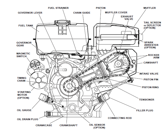

EH серията са с долу разположен разпределителен вал(в картера),с дълги повдигачи и горноразположени "висящи" клапани-т.е. устройството му е тип Хонда,като на всеки съвременен китайски двигател за мотофреза..Серията EX е с горно-разположен разпределителен вал(в главата),съответно "висящи" клапани и с ангренажна верига със съответните и обтегач,успокоител и т.н. По-модерния мотор е по-добър-но изисква и повече поддръжка,по-усложнен е.Трябва да се проучат нещата откъм цени и наличност на части,иначе Субару е един от най-добрите мотори.
subaru ex.png (106.61 KиБ) Видяна 4063 пъти
