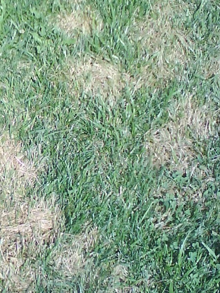

Здравейте. Имам засяти около 400 квадрата с райграс. Половината беше засят последната есен, а другата половина тази пролет. И двата килима се развиха много добре и станаха много гъсти. От около месец насам, в по стария килим почнаха да се появяват изсъхнали кръгли петна /същите като тези които се получават когато куче или котка го припикае/. В началото си помислих че това може и да е причината, но в момента съм абсолютно сигурен, че проблема е другаде. Петната се увеличиха значително като площ, и почти всеки ден забелязвам появата на доста нови, говоря само за стария тревен килим. В по новия райграс, а имам и около 200 квадрата с естествена морава, този проблем го няма. Идеи и съвети за проблема? Поливам цялата морава през вечер, и не вярвам да е липса на влага. Кося 2 пъти седмично. Проблема както писах се появи последния месец. Ако има предположения, или някой се е сблъсквал с подобен проблем, ще съм благодарем за всеки съвет. Лек ден.

Провери след поливане на каква дълбочина прониква водата. Също и колко надълбоко са старите коренчета. При мен е същото, че и по-зле и почти съм сигурен, че е от обилното изпарение на другия ден след поливане. Тревата ми просто изгоря и не намирам друго логично обяснение.

Това е заболяване по тревата,причинено от гъбични агенти,които са нападнали твоята тревна площ. Има около петнадест вида болести по тревата,от описанието което си дал,става дума за четери възможни заболявания,но кое точно е не мога да ти кажа,без снимка от близък план. Това което можеш да направиш е да не поливаш през ден и да не поливаш вечер,защото -най вероятно именно тези твои действия са причинили тревната болест.Поливай рядко на( седем дена) но много обилно по 30 литра на квадратен метър и никога не поливай вечер само сутрин или на обед.

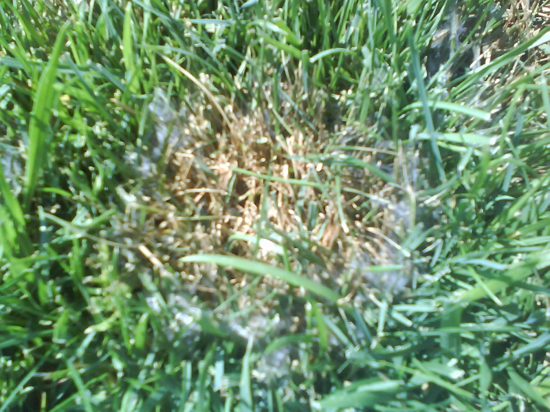

Здравейте. Поразгледах преди малко петната в райграса и открих нещо , което незнам защо не съм забелязал досега. По края на изсъхналите петна има бели мъхчета /на една от снимките се виждат/, и предполагам че те са причината за болната ми морава. Жената тръгна към аптеката, да видим дали ще имат нещо за това. Ако някой от вас се е сблъсквал с подобно заболяване, моля да сподели как се е оправил. Доста гъст стана тревния килим, и като общя площ в момента е засегната около 1/20 от по стария, затова не ми се минава на варианта - унищожаване и засяване на ново.

Не се полива вечер защото ,тревата остава мокра за дълго време и това е предпоставка за развитие на патогените.Гъбите се развиват когато листата на тревата остава мокра за повече от осем или десет часа.Иначе че водата е студена и след жегите през деня няма никакво значение.
Това заболяване от снимката ти, ми прилича на путиъмблайт,появава се при дневни температури по високи от 27 градуса и нощни по високи 20 гр. съчетано с висока влажност и евентуално торене с азот над нормата

rashana написа:Еми в агроаптеката са казали че било нормално и не било никакво заболяване. Да съм си пресял изсъхналите места и толкова. Минавам на варианта със сутрешното поливане, дано има резултата. Ако има , няма да е скоро но обещавам да споделя.За тези гъбични заболявания се исползват mefenoxam и propamocarb фунгоциди,под каква търговска марка се продават обаче не зная,ти си провери.С тях можеш да предотвратиш появата на гъбите но вече изсъхналата трева е мъртва
