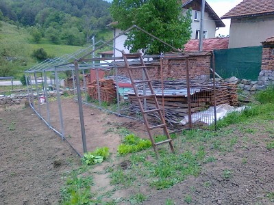

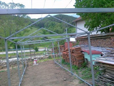

Здравейте колеги правя си сглобяем парник с метални профили който ще е с размери 2.50м ширина на 8м или 12м дължина и 2м висок ето и снимка как съм го започнал.Искам да го облека с дебел найлон,но нямам още ясна идея как точно да хвана найлона към конструкцията и очевидно ще трябва по някакъв начин да го снаждам.Моля за някакви идеи как точно да стане това и откъде да купя по евтин найлон в София благодаря

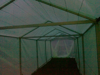

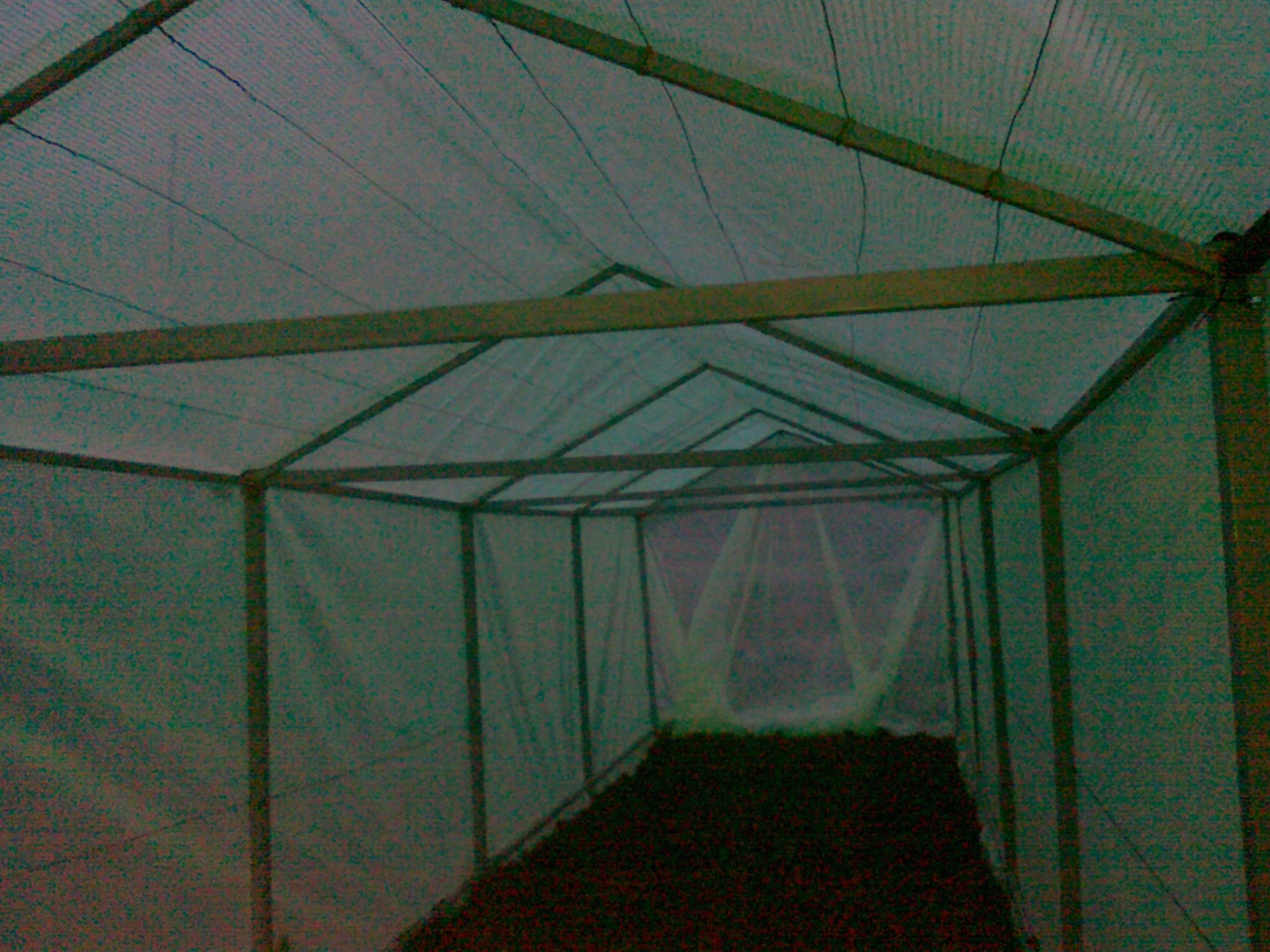

Здравейте като материал съм използвал квадратен и правоъгълен профил(50х50;50х30;30х30;20х30 тел черна 2,5мм дебела болтове М12х80дълги)това е за конструкцията цена около 350лв. Найлон,мрежа за засенчване на 30% и лента за укрепване ги взех от една фирма от Русе ''Анни-пласт''цена 220лв. с доставката http://anniplast.com/ и другото е работа с електрожена.Много излишна заигравка да сложа и желязно било а и аз искам парника да ми е разглобяем ако забелязвате направил съм го на секции за да мога да го места защото това не му е правилното място.Найлона добре е легнал и добре се е опънал отгоре няма опасност от кореми гарантирам имам голям наклон няма как да се задържи толкова вода че да се огъне найлона
