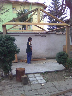

Вътрешната част на зида(откъм двора) е чист север,т.е. не се огрява от слънцето.Освен това на част от стената съм организирал беседка и барбекю.Ще ми се стените да са чисти откъм растителност и поради тази причина се ориентирах към засаждане на самия горен край на дувара.Дано колегата ЧефоС не се разсърди,че не приемам неговия вариант,но просто няма да ми отговори на изискванията.
Изображение176.jpg тук се вижда част от стената и строящата се беседка
ЧефоС - специалист
Не е въпроса в сърденето. Просто всякаква растителност на върха на дувара е обречена на изсъхване в жегите, въпреки поливането. Температурните аномалии няма да понесат на никаква растителност. Така мисля аз.
