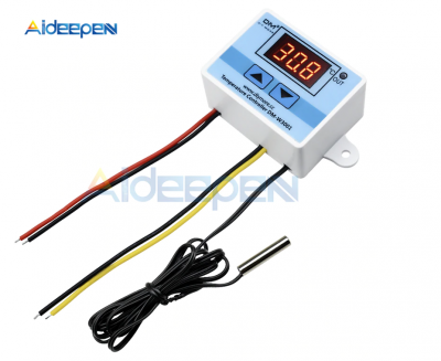

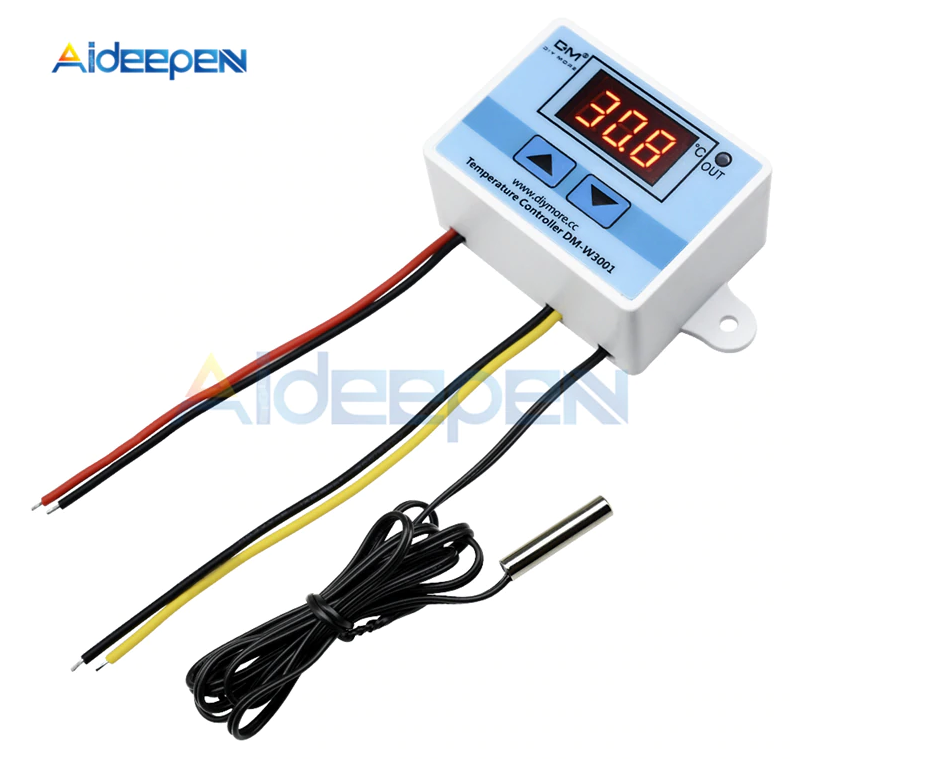

Мога и термостат да му пусна и да следя водата да не надвишава например 10 градуса.
