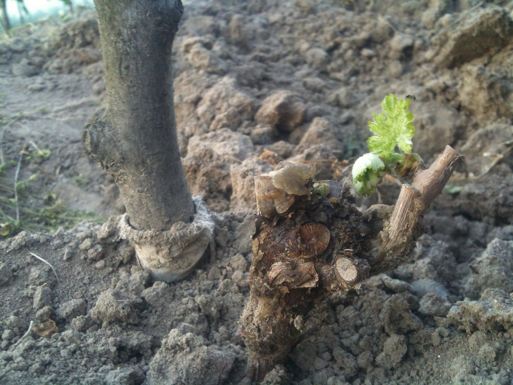

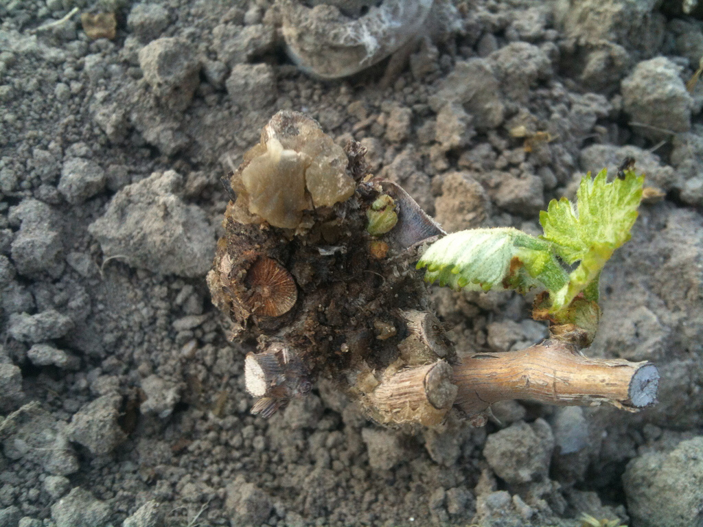

Можете ли да хвърлите едно око и да ми кажете дали това на снимките е бактериален рак?

Прилича на бактериален рак в начален стадий, поне доколкото виждам, но не съм сигурен.Доколкото знам, първо тумора е гладък, жълт или розов, после става зърнист.Да не са измръзвали силно лозите при вас.Само на този корен ли имаш такива "туморчета" или и на други.Добре е да я види някой на място.

Това восъкоподобното отгоре прилича на калус, ако е така след като изсъхне той наподобява тумор на бактериалния рак. Ако все пак е рак няма какво да направиш освен да наблюдаваш дали ще засегне и други части на лозата като се развие. Ако е калус нямаш проблем.
Антракноза не е, тя напада зелените части

Това отгоре е восък, тъй като лозата е млада и от разсадника я купих така "капсулирана" с восък.
По другите лози няма такива неща. Аз и по тази не бих забелязал, ако един приятел не беше ми ги показал.
Не съм забелязал да са били розови или жълти образуванията.
Не знам дали се забелязва мащаба от снимките, но това е 1-2 годишна лозичка.

Това със сигурност не е 1-2 годишна пръчка. Разсадника от който я купи в кой район се намира?
Много често при присаждането на калема се образува течение на калус, който се стреми да заздрави раната, събира се точно под присаденото и като засъхне става като тумор. Раковия тумор като изсъхне пада, но след това отгоре пораства нов. Докато калуса при калуса не така. Наблюдавай при растежа дали ще се появят нови образувания по другите части на лозата.
