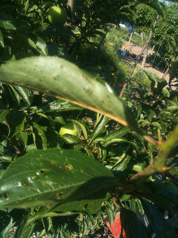

Някой знае ли какво причинява това:
Не се виждат гъсеници или други вредители по дървото. Дървото го садих преди 2 години. миналата година нямаше такива дупки по листата, но нямаше и завръз. Тази година върза към 20 плода, но се появиха и тези дупки.
Не знам дали има връзка, но в същия имот имах една стара слива на която листата бяха изядени по подобен начин и клоните имаха листа само по върховете - около 1/3 - 1/4 от клона. Вътрешната част на клоните като че ли съхнеше, а кората беше черна и неравна. Това дърво го отрязах около февруари и изнесох клоните извън мястото.

Благодаря за оговора! Изчетох (почти) цялата тема и стигнах до извода, че може би е сачмянка, но не съм сигурен :?

Аз също имам млади сливи и миналата година съм нямал проблеми.Не съм агроном,но чета,прилагам и наблюдавам.След като предположих,че при мен има съчмянка третирах за такава.Резултатът е видимо по запазени листа в сравнение с комшиите,които не пръскат.Сливите ти ми приличат на анжелино.Прав ли съм?

Предполагам, че трябва да пръскам със системен фунгицид, тъй като дървото е вече заразено. За съжаление не намирам такъв специално за сачмянка. Дали да пръскам с Тирам или, въпреки, че не го дават за специално за сачмянка, със Скор?
Сливите ми ги продадоха за "Black Diamond", но кой знае? Като гледам информацията за двата сорта, май се различават само по периода на узряване.

В другата тема бях писал,че дървото само ограничава заразата.Задачата е да не допускаме нова.Трябва ти предпазен фунгицид.Тирам е добър избор.Гледам имаш плодове,пръскай и за червей.
