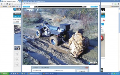

С какво ще ми препоръчате да дърпаам едно ремарке? Не е голямо, за мотоблок си е, но много се обърках с тия мотоблокове. Бюджета е 900-1000лв., а АТВ-тата за тия пари, май и само мене няма да могат да возят. Принципно ще се ползва да се пренесе това - онова (около 150-200кг. + мене), на къси разстояния. Не се търси скорост, по-скоро маневреност.

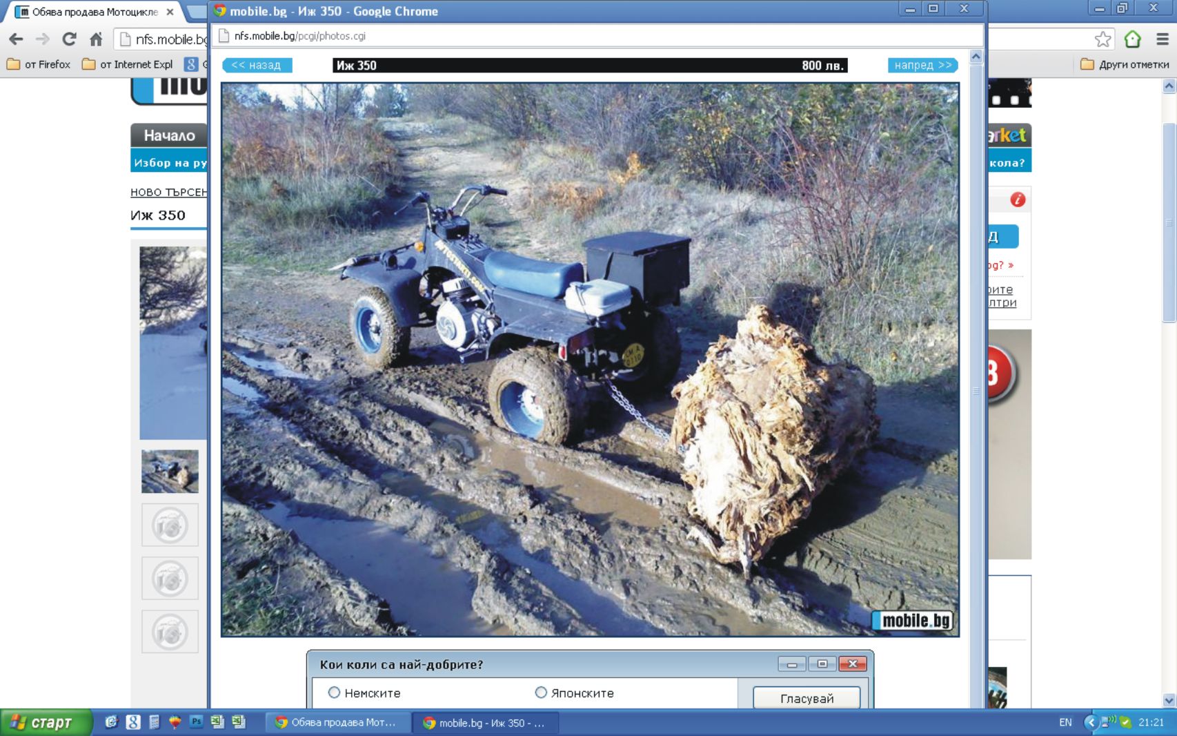

E в мобилето има сега едно руско за 800 лв и е 350 кубика, но е руско, грамадно и тромаво.
ПП. Писали са го "ИЖ", но всъщност се казва "ЗИМ". В мобилето нямат такава марка, а трябва да посочиш някаква. Но по смътни спомени само лоши отзиви съм чел за тоя модел. Възможно е да е така, защото съм го чел в офроуда, а там ги ползват главно за забавление и спорт.
