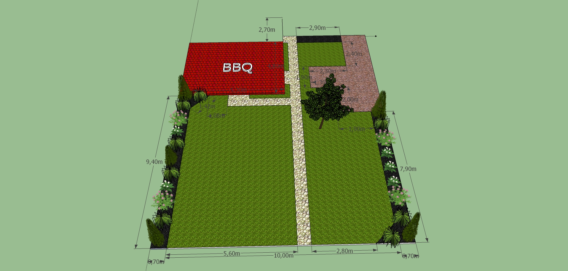

това направих за сега:
Файлът, мога да го експортна като dwg и сега ми трябва работеща програма, с която да си изчисля къде трябва да се сложат разпръсквачите на поливната с-ма. Някакви идеи? Другия вариант е някой колега с опит да сложи по една точка където трябва да са разпръсквачите и какви точно да са. Ще поливам само лявата и дясната зелени площи (лява 49кв.м, дясна 41.5кв.м). Чудя се също дали е добра идея да сложа и капково на цветята и туите в ляво и дясно на отделни кръгове или да си ги поливам ръчно.
zmiori - специалист
Там е тънкия момент подбора на и вида на разпръсквачите. Трябва да се подбере и помпата, дебит и мощност./ако е от кладенец/
Ако е "слаба" ще се подбере режим при който ще се полива на по малки площи последователно. От там идва и подбора на мястото на магнит вентилите. Има толкова подводни камъни че няма де се сетиш за някой. Нищо че форума е направи си сам в случая по-добре се обърни към професиналист. Той ще ги подбере а ти си ги монтираи.
a.3 - напреднал
Напълно съм съгласен zmiori. Обърнах се към един магазин и те ми сметнаха, какво ми е нужно, но за съжаление не казват как трябва да се разположат разпръсквачите. Ето я и офертата:

как да си сметна дебита? За 19.3сек пълня туба от 10л. егати нищо важно не помня от тази математика!
