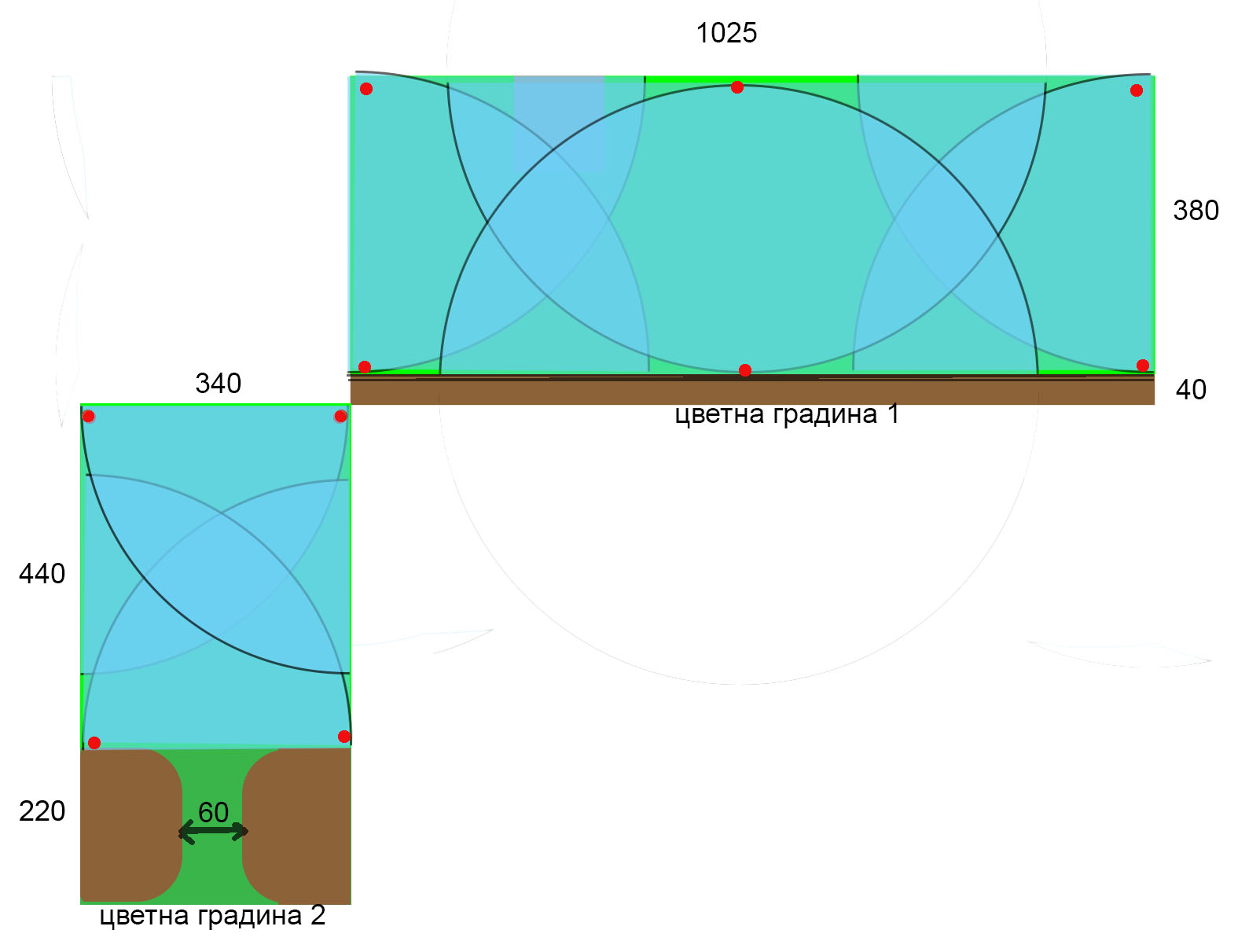

Да пусна и аз една тама за автоматичното напояване. Че изникнаха няколко въпроса.
До какво разстояние е допустимо да се застъпват пръскалките , мисля да ползвам huntar ps 4metra. Че горе долу разстоянието което остава е към 1 метър. Автоматичното подреждане на гардена и още едно подобно от нета го дават същото но да питам дали е проблем.
Това което ме интересува е подземните маркучи за капково напояване. Не ми харесват тези които се опъват като змийчета отгоре и т.н. Та мисля да заровя един такъв на двете градинки за цветя. Като по средата на едната има "пътека" райграс - той ще успява ли да се полива ако напояването му е подземно. Също така как влияе на цветята ако се поливат само корените без листата. Цветята обикновено са сезони, вадят се , съдят се нови и така .. понякога са по нагъсто понякога по нарядко.
Евентуално със какви микроразпръсквачи бих могъл да ги поливам, или някакво друго (не толкова набиващо се на очи) решение. Защото мисля че листното поливане е къде къде за предпочитане , пък и по ще се доближава до разхода на вода на пръскалките. Че маркучите са 2 литра на час а това ми се вижда малко за да се "надува" от помпа.

a разположението на разпръсквачите как ти се струва

Никой ли неможе да каже какво е допустимото разминаване. И тези траби на какво растояние се поставят една от друга , така като го гледам към 30- 40см ми мяза

иначе имам още един въпрос Изображение тая трръбата от магистралната към разпръсквача има ли значение колко е дълга , защото мисля да пусна един цол главна и разпръсквачите направо към нея със ф20.
