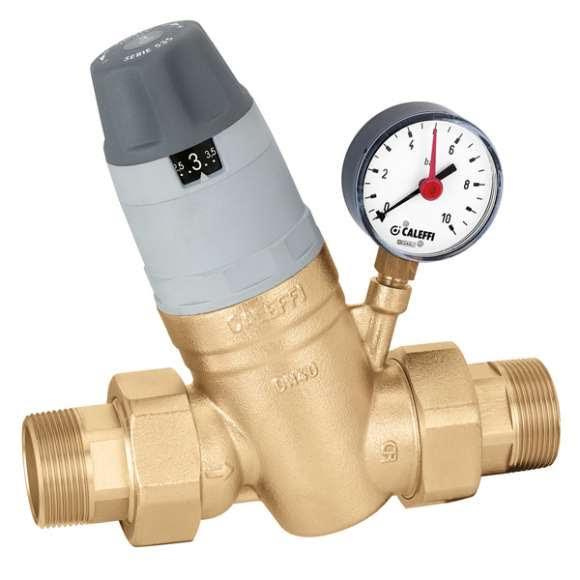

bube760205 - специалист
За нещо такова ли говорим?
preslav - майстор
За нещо такова, но това на снимката предполагам е неоправдано скъпо - използвай търсачката и разгледай в нета какво се прелага специално за капково напояване, има и много клипчета кое как се прави.
