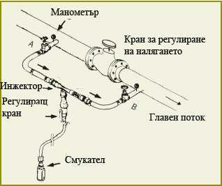

Гледам хората по света си ползват разни fertilizer injectors. И викам и аз да си направя/купя нещо такова. И се чудя как да го направя :) .
Хората масово ползват някакви "venturi valve" което е рестриктор дето да увеличи скороста и намали налягането на водата и зона с подналягане в която се намира маркуч засмукващ разтвора за торене от вън. Ама това май не е много приложимо при капковото когато има малък дебит на водата или поне аз не си го представям.
Другия вариант дето замислих е да вкарам два маркуча в тръбата - един гледащ срещу течението (червеният), друг гледащ по посока на течението (жълтият). И двата маркуча да влизат в общ съд в който е разтвора (зеленият правоъгълник). Тоя маркуч дето е по течението ще вкарва вода в съдъ с разтвора, а другият дето е по течението ще изкарва разтвора и ще го вкарва в тръбата с водата. С клапан регулиращ дебита през червеният маркуч ще се регулира и количеството тор. Обаче има проблем - няма да е равномерно торенето. В началото ще вкарва повече тор, а като поработи системата в съдъ ще остава все по-разреден разтвор. За пълнене на разтвора ще има по едно кранче и на червеният, и на жълтият маркуч. Затварят се крановете, отваря се съда с разтвора, изсипва се водата и се налива следващата доза.
Та търся разни идеи как да го реализирам това. Също малко ме притеснява, че ще използвам "био" торове. Намерих някакъв "хумусил" дето е нещо като био хумус, ама в течен вариант. Ако от това тръгнат да се развъждат разни живи работи може да запуши някой капкоотделител.
Та не съм наясно има ли въобще смисъл от такава система. Мога и да си торя сам, ама мога да се опитам и да автоматизирам :) .

С тръба на Вентури лесно се дозира и добре работи. За регулиране количество тор което трябва да засмуче се прави байпас и с него... Изображение
Ето ти и параметрите на засмукване в зависимост от дебита и цолажаИзображение
П.П.Ако решиш да правиш и размери имам, но са в инчове.

Точно тия тръби на вентури споменах в началото, но ме притеснява при тоя моя малък дебит дали ще работи. Иначе ако работи ми е най-удобното, ама дебита ми варира от 70 литра на час до около 600 литра на час. И не знам дали ще работи в тоя голям диапазон. Особенно в долния край, където 70 литра на час си е направо никакъв дебит.
ivanovbg - майстор
Няма да работи, поне 600л/ч трябват. Като мене - бъркаш в бидона и .... :wink:

Иначе в това няма нищо особено и скъпо. Достъпно е и за любителска изработка, стига ръцете да не са ти .... :-D
На този принцип работят карбуратори, бояджийски пистолети, вакум помпи на вода ... Просто ще иска малко проби и настройка.
brum - майстор
Абе не ме кефи т'ва, щото ще трябва всеки път да регулирам разликите между наляганията на входа и изхода за да работи. Искам нещо по-просто :) .
