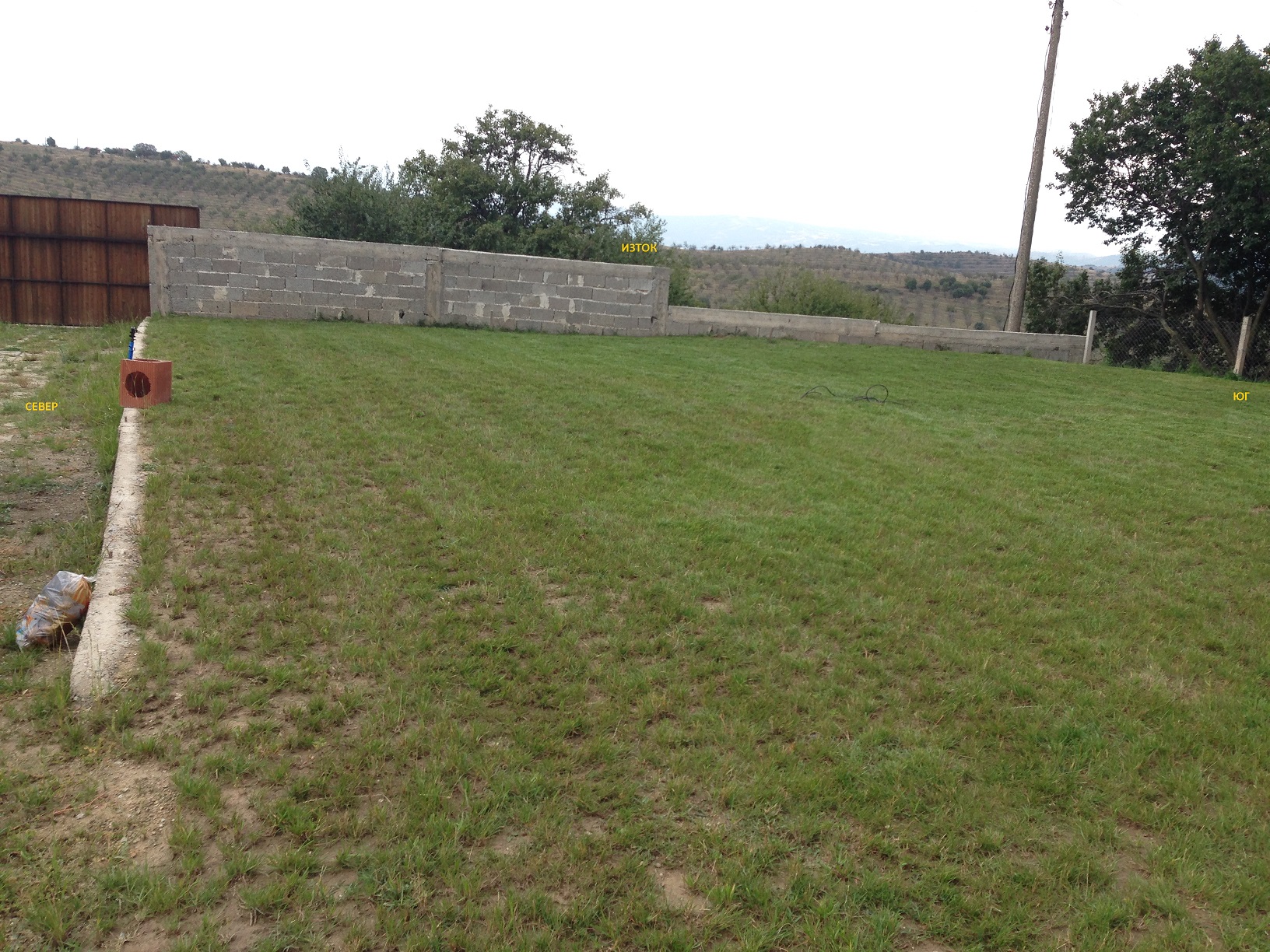

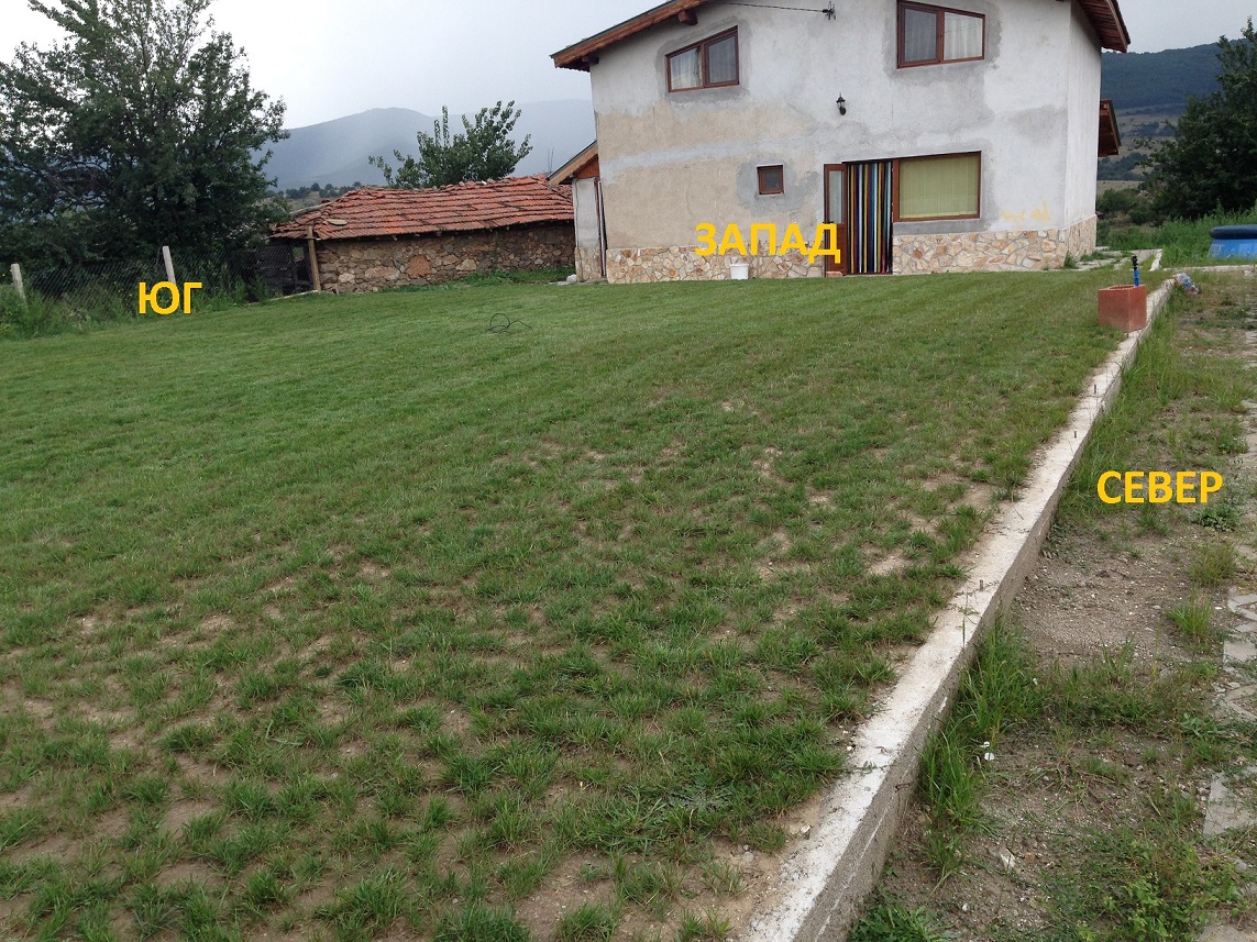

Първо малко обща информация за проекта и самото място:
- Разположение- в близост до Благоевград, от изток има малка стена, от запад е къщата, която хвърля сянка лятото след 16 часа, някъде на около 30% от ливадката, от север няма нищо, което да засенчва, от юг има 3 дръвчета (но те са в съседното място).
- Размери - грубо около 250кв.м., иначе размерите на тревната площ : 18х14м.
- Вода - в съседното място има сонда, от която се пълни резервоар с около 8-9 кубика. Идеята ми е да включа помпа, която да бъде само за поливната система и да черпи вода от този резервоар. Разстоянието от моето място до резервоара е не повече от 15м, като той дори се пада малко по-високо.
- Заделил съм някакъв бюджет за материали и се надявам да се вмъкна в него...

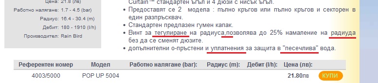

Но след като се уверих, че там цените са сравнително високи, направих малко проучване и по другите фирми, които доставят аналогично оборудване. Някои от тях дори ми изпратиха примерни оферти, на базата на моето запитване, но бяха коренно различни и още повече ме объркаха :)
Ето някои от тях:
http://dox.bg/files/dw?a=6b7b45f5e1 - описания на елементите
http://dox.bg/files/dw?a=981defffb0 - схема разположение
http://dox.bg/files/dw?a=84d09233ba - писание 2
http://dox.bg/files/dw?a=a45a86cc3e - схема 2.
И така, след известно време четене през нощите :), че през деня няма време от ежедневната работа, се опитах да подбера от всичко по нещо, без да твърдя че е правилно:

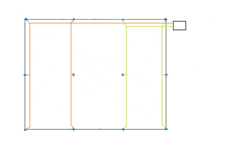

Правилно си се ориентирал за дебита. Първо разполагаш разпръсквачите по поляната, така че да ти покриват цялото място и после като им сметнеш дебита купуваш нужната помпа. Той Хидразин не е читател, а ... :lol: :lol: :lol:
Аз бих го направил така като на набързо драсната схема. Сега обяснявам защо. Мястото е несъразмерно - 14х25м. Ако беше 14х28 или 12,5х25 щеше да стане равномерно само с шест разпръсквача. Избрал съм 10 разпръсквача:
ECO-04-3090 - Разпръсквач "PS Ultra" 10см + дюза "MP300090", радиус 6.7 - 9.1 м., рег. сектор (90~210 º), синя дюза
И два разпръсквача:
ECO-04-30360 - Разпръсквач "PS Ultra" 10см + дюза "MP300090", радиус 6.7 - 9.1 м., фикс. сектор 360 º, сива дюза
Сините им се регулира ъгълът от 90 до 210 градуса - те са за по края. Сивите са фиксирани на 360 градуса - по средата.
http://napoqvane.com/mp_rotator_sprinkl ... co_rotator
http://vodensviat.bg/razpraskvach-eco-rotator-18.html
Сега смятаме нужния дебит. При 2 атмосфери ще е нужен дебит 4188 литра. При 2,5 атмосфери ще е нужен дебит 4670 литра.
Значи за да работят едновременно ще е нужен дебит от около 5 кубика на час (за да имаме някакъв аванс). Това ни мята към хубави и скъпи помпи.
Например WILO MC 605 EM. Поради тази причина разделям системата на два кръга. Тогава отиваме на по-слаби помпи.
Примерно дори и едно WILO WJ 204 X EM би свършило работа. Ето тук има характеристиките на помпите:
http://www.pumpstrade.com/wprom/PROMOCIA_WILO.html
Разбира се в този случай пък отиваме към програматор и два клапана, което оскъпява с около 200 лева. Това си е горе-долу разликата между двете помпи като цена. Програматора пък си има плюсове. Най-малките са за 4 кръга - винаги ще може да добавиш още кръгове за напояване(дръвчета, асми, храсти, цветя...) и други подобни, които искат друг режим на напояване. Лесни сезонни настройки, датчик за дъжд...
Пък и да е на един кръг пак ще трябва поне някакъв седмичен таймер.
- се зачудих дали пак не е станала някаква грешка? Бях писал, че мястото е 18х14, а не 25х14 :? Или си имал в предвид съотношението, а не точните размери... ? И ако е грешка, ще промени ли пректо-предложението ти?
За всичко останало съм съгласен и много благодарен за конкретните предложения.
Другата седмица смятам да закупя тръбите за полагане и разпръсквачите, а в последствие и останалото оборудване...
п.п. надявах се да не ми се налага да разкопавам през средата на тревната площ, щото доста трудно ми беше докато покара тревичката, но пък ме успокоиха, че ако се направи добре (леко с права лопата и после се върнат чимовете), не би трябвало да е проблем и ще се възстанови бързо тревата....
Уфффф... да са в червената шапчица. Мисля си за 14х18 пък пиша глупости. Нищо няма да променям. Разпръсквачите имат достатъчен диапазон на регулиране.
Тези които са по ъглите не ги бараш - както са настроени фабрично на MAX. Всички средни ще трябва да ги намалиш за да не излизат извън пределите на терена.
