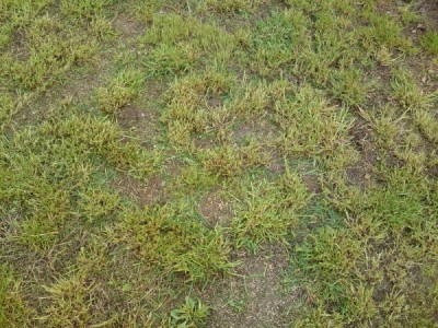

Здравейте миналата година реших да сея райграс доста добре си вървеше и беше доста гъст но когато започнах да го кося тази година забелязах че е доста рядък.Каква е причината да се разреди толкова и си е грозно като гледка не е както преди зелена хубава настилка.Може ли по някакъв начин да го правя да е както преди или не става .

maxx271, миналата година зася и тази косиш???!!!
може би бъркаш технологията
за да имаш хубава морава поливаш всеки ден ( яко не вали ) и косиш 1-2 пъти на седмица
сега за да спасиш положението може да подсееш със семена, като леко ги зариеш с греблото и РЕДОВНО косене.

Кося го всяка седмица и го поливам не мисля ,че това е причината дали не трябва да се натори
самият райграс стана като храстчета така ли трябва да изглежда.Купих 1 кг. опитах се на няколко пъти да го засея но не излезе навсякъде и си остана съвсем малък а е засят миналата година явно райграсът не е качествен толкова много има знам ли кой е хубав.

тори, подсявай, валирай тревата. Положението не е страшно и лесно се опрявя. Просто трябва време и мерак.
Тревната смеска за подсяване е хубаво да е с макс. видове треви.
Когато оправиш килима има две тънкости. Периодично да правиш засушаване за да може тревата да направи дълбок корен и есен да правиш последното косене доста по високо за презимуване.
Успехи!
Колко квадрата е мястото, колко семе хвърли и какво, валира ли го поне веднъж, с какво косиш?
maxx271 - специалист
Мястото е около 30 кв. първо хвърлих половин килограм половината не излезе после още толкова станах хубав но след време започна да оредява след като започна да никне друга трева не райграс до сега съм хвърлил на етапи 2 кг. и резултата се вижда грозна картина. Кося го с косачка на ток с кош за тревата качвам и снимка на семената .
За 30 квадрата бих постъпил кардинално - Раундъп поне два пъти до есента.
Целта е да умориш всичкия или почти всичкия бурен който би ти изникнал.
Засяване септември - ще има време да поникне и да направиш поне едно косене преди зимата.
Норма 1,5-2 кг за тези 30 квадрата. Тук важи правилото "Колкото повече, толкова повече!".
Преди засяване - добра обработка на почвата. Фрезоване, заравняване, пръскане с инсектицид за да не ти отнесат мравките семето,
засяване, валиране, поливане, след като поникне и стане 6-8-10см не се коси а пак се валира.
Коси се 1-2 дена след валирането. Торене - есен и пролет със комбиниран тор, във вегетация с амониев и веднага поливане след торенето.
Редовно поливане и косене. Гледай да не преполиваш. По-добре по-малко и по-редовно.
Лятото - юли, август поливана норма 6-8 литра на квадрат. И то ако е сушаво времето.
Виж и каква ти е почвата. Райграса иска влага но не иска заблатяване. Гният му корените и оредява като при теб.
Ако почвата е тежка и глинеста може да се наложи направата на дренаж.
При заболяване - кафяви или черни петна се пръска с препарати.
Ако се появи мъх се ръси със зелен камък и се намалява поливането.
Ами май това е всичко... Аааа .... и така стотина години за да имаш перфектна трева. :-D

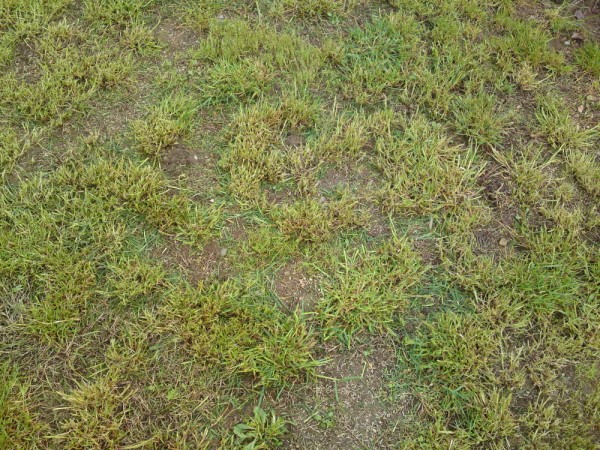

Тази снимка е от вчера и вчера го окосих интересното е че след 10 дни когато примерно порасте една педя е много хубав зелен и гъст равномерно се вижда а когато го окося резултата се вижда няма как да го оставям да расте много защото после се коси трудно мисля да пробвам да купя малко по скъп и да се опитам да го сгъстя на местата където е рядък .
шоп - майстор
maxx271, как така ше порасте тревата една педя!!!
определено бъркате технологията и резултата е видим.
Една педя е окол 20 см
аз кося 2 см и резултата е перфектени 3 см останала трева.
