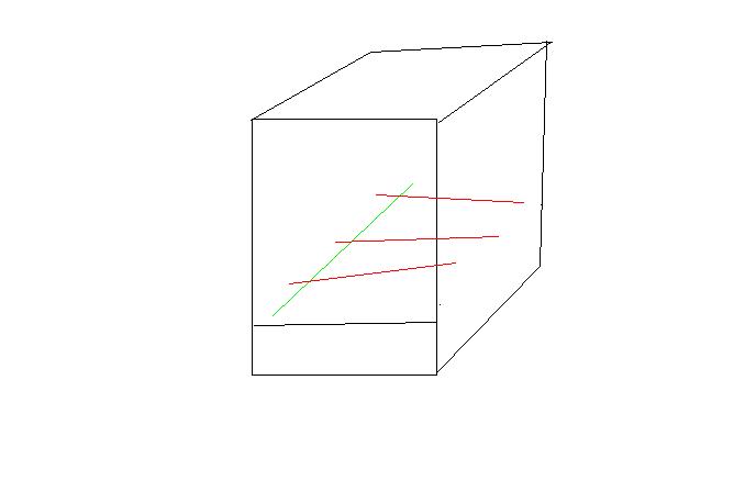

Lisko - майстор
Е как вадиш матРЕала тогава ?
Аз имам купешки с вратичка в долния край, обаче това е някаква недомислица - отваряш вратичката, почваш да си копаш тор и по някое време горното се срутва преди да си извадил всичкия готов продукт. Затуй миналия път направих следното - почнах да махам изотгоре додето стигна до добро качество, събрах това неготовото и полуготовото временно в едно корито. После си извадих всичкия готов продукт през долната вратичка като пич и накрая върнах това от коритото обратно в компоста. Това беше преди две години, оттогава все поема и поема, сега мисля началото на Май да повторя процедурата.
ivanovbg - майстор
Lisko написа:
...почваш да си копаш тор и по някое време горното се срутва...
Има лек за твоята болка.Над вратичката пробиваш десетина дупки ф10. Преди да почнеш да копаш набутваш необходимия брой пръчки от арматурно желязо за да държат горния слой.

Не става, трябва да са поне 13бр. пръчките. От другата страна как улучваш дупките? :)
ivanovbg - майстор
Броят на дупките зависят от размера. Моите са от по тясната страна. От другата страна няма дупки, а пръчките се подпират на друга вкарана за постоянно. Зелената на картинката.
Мисли малко! Пръчките само в дупки ли влизат?
Lisko - майстор
Да, това е интересна идея! Напомни ми на фокусниците дето уш промушват мацката. Те и в действителност де, но на друго място и с друго "оръжие".
