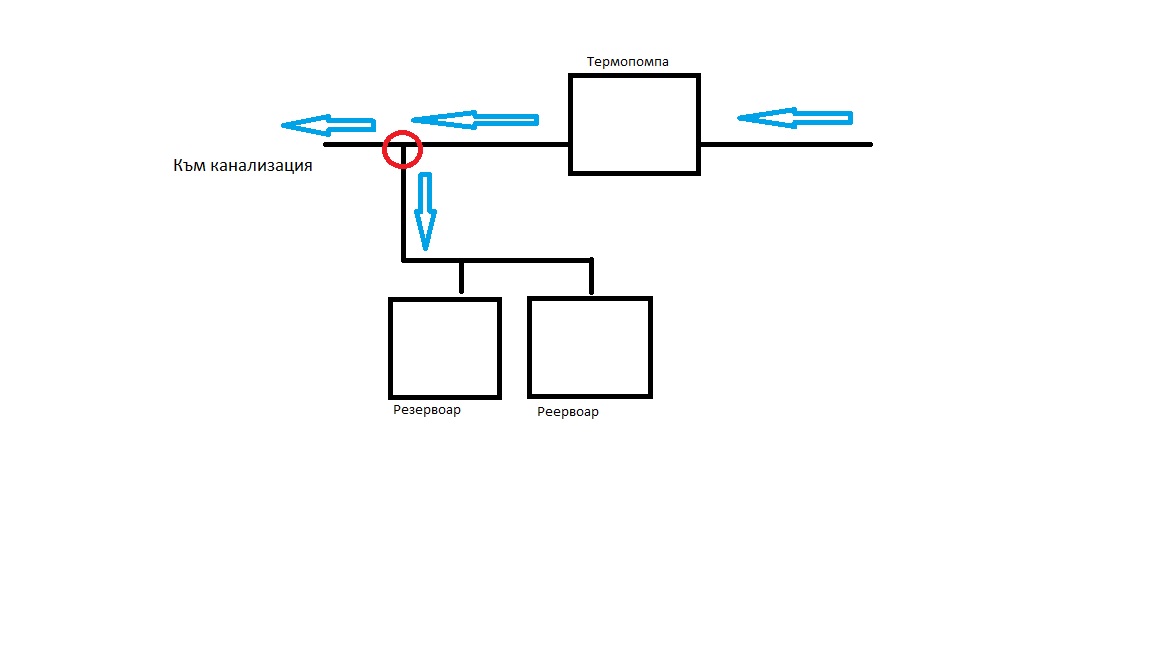

В момента имам сондаж, който се използва за термопомпа - отопление през зимата и топла вода през лятото. Идеята ми е водата, която дърпам да не отива в канала, а да се събира в резервоари, от които да поливам в последствие. Сега сте вие - на прикачената схема съм оградил с червено една тетка, която не ми е ясно с какъв механизъм да я направя. Това е изходящата вода от термопомпата, която искам да отива в резервоарите, докато се напълнят, а след това да спира пълненето и да продължи да тече в канализацията.
Мислех за клапани и поплавъци, но предпочитам някой по-запознат да даде акъл. :roll:

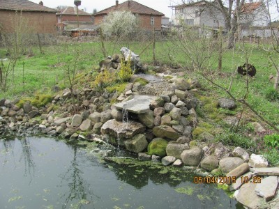

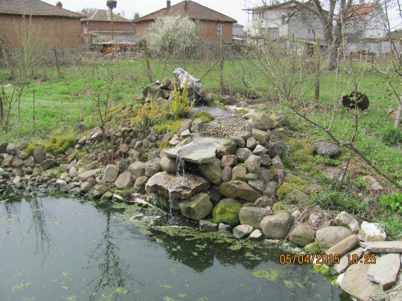

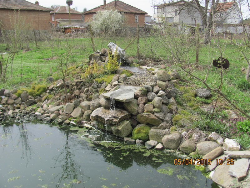

Здравей themask,щом имаш сонда и искаш да поливаш ,предполагам,че имаш и градина в която да направиш езерце,около 40 -50 кубика.Тогава водата от термопомпата в езерото и от там с помпа поливане.Аз съм го направил подобно,без термопомпа и сонда,а с допълване от кладенец под езерото.А отделно кефа от това да си имаш езеро.
themask - специалист
Дворът е малък за подобно съоръжение :) А и честно казано не ми се занимава с езера... Може би ще има някакъв воден ефект, но с доста по-малки размери.

Тетката си остава тетка, а на резервоарите слагаш клапан с поплавък. Когато се напълнят, водата ще си продължи да се излива в канализацията, както е било до сега. Необходимо е само, тръбата която отива към канализацията да има поне един участък, който да е по-високо от клапана с поплавъка. Ако можеш да затвориш абсолютно плътно резезваорите, може да минеш и без клапан.
Тани написа:
Тани, не приемай схемата буквално - това беше просто илюстрация на положението и всъщност тръбата, която пълни резервоарите, ще е по-високо от тази която отива към канализацията. Ако оставя отворена тръбата към канализацията, докато се пълнят, водата ще изтича в канализацията :)
Тани - модератор
Няма да изтича, ако вдигнеш поне в един участък тръбата, а после нека пак си слезе, където ти е удобно на височина, както съм ти писал по-горе. Мястото на което се качва/слиза тръбата не е от значение, стига да се намира СЛЕД тетката.
