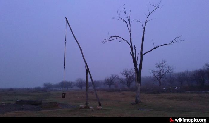

E, не прави дупка, а завари ухо. Никакви подробности не си дал и едно към гьотере насипвам акъли.
Не кула за сондаж.
