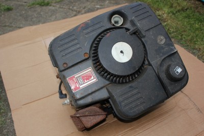

Здравейте колеги имам фреза болгар 3 с италиански двигател 6.5 кс (bvl 198) пише на него има 2 предавки напред и 1 назад и първата е много бавна за фрезоване 2 е бързичка но като фрезовам на 2 и гасне мотофрезата .... някой може ли да предположи от какво е ? Ако фрезовам на 1 и желязото ще изяде даже и обороти не губи ,а на 2-ра леко да види зор и гасне ....

Ами първа ми е много бавна и не разбива както трябва почвата ...

Искам да погледнете ето този карбуратор и ако някой знае нещо с което да го излъжа да работи да каже ... и компресията ми е доста добра ,ако не държа фрезата докато паля направо я местя ... Относно карбуратора
виждам,че има една пружинката там където съм отбелязал и докато фрезата работи тя се мести напред назад и сама уж си подава газ и се чудя дали е омекнала и не дава достатъчно напън .... ?

Първо е необходимо да се обслужи карбуратора. Второ това ,че поместваш цялата машина при палене не е критерий за състоянието на двигателя. В най лесния и евтин вариант ще минеш с обслужване на карбуратор ,а в по тежкия ще се наложи да се подменят сегменти и да се припаснат и регулират клапани. Ако попаднеш на човек разбираш и знаещ какво прави ще минеш със 100-тина лв. максимум , а по сигурния и надежден вариант е да се постави китайски двигател ,който нов не надхвърля 200лв. и като качество са на ниво, един вече 8-ма година го тормозя и немога да го гръмна ,работя много с него освен зеленчуковата градина у дома ,ходя и по съседските дворове което изразено в цифри прави над 100 дка.на година, ползвам култиватора и за магаре (возя си разни неща ) , разхода е доста нисък.

На русначето луч,нева 5.5 кочета(и под други имена съм го виждал) с китайски ДВГ 6.5 магарета с 0.5л. на 2-ра и средни обороти (8-10 км/ч.) с празно ремарке 10-13км. зависи колко е калпав бензина, натоварено с 300-350кг. 8-10км.(пак според бензина).
