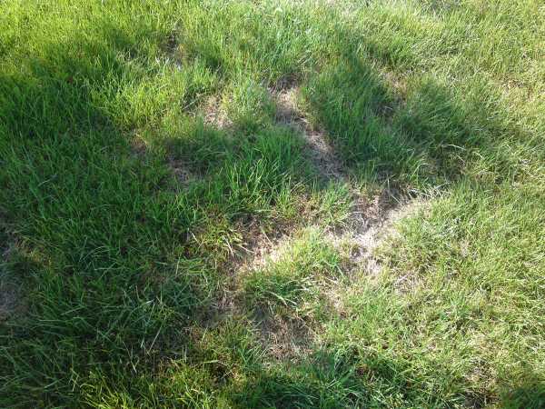

Здравейте ,от известно време забелязвам ,че райграса ми съхне поливам го често и го торя но проблема се разраства .Когато го косих забелязах нещо да хвърчи погледнах и по листата имаше белокрилка в завишени количества също забелязах,че по листата има черни петна възможно ли е проблема да е от тази пеперуда .Вчера пръсках с Актара четох че не е препоръчително за иглолистни но рискувах така като гледам другата година ще сея нов .

p.v.x - майстор
Замисли се за аериране на терена.
Евентуално други причини:
Липса на добър дренаж на почвата (преполиване), липса на аериране (тревата е много гъста и се задушава), липса на вода (не се полива равномерно), липса на хранителни вещества (липса на тор). При съмнения от преторяване , е важно е да е полято обилно след това, разбира се не в най-голямата горещина .
Махаш сухата трева(търмъчиш с гребло), набождаш с вила за да аерираш, поръсваш с пясък на оголеното място , да задържи влагата,ако имаш тревна смеска , я внасяш и покриваш с добро отъпкване. Ако е торено добре, ако не – амониева селитра и поливаш редовно.
