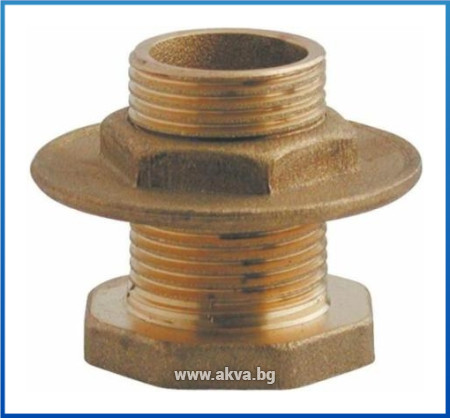

шоп - майстор
Притеснява ли те да пробиеш бидона и да монтираш един резбови штуцер за 1''?
От вън на бидона една 370 вата помпа Райдър или друга подобна китайска за 40 лв и си решаваш проблема. :idea:

шоп - майстор
@Christo, много добре разбирам какво предлагате.
Във вашият случай трябва спирален всмукателен маркуч 1''и еднопосочен клапан 1"
Парите изобщо не ги броя, защото 20-30 лв се дават еднократно и се забравят.
Проблема в случая е именно обезвъздушаването и ежедневните проблемите при най-малката не херметичност. Направо може да си срежеш вените ако от някъде дърпа въздух и при всяко поливане трябва да се обезвъздушава.
Варианта, който предлагам аз, няма нужда от обезвъзвъздушаване ( освен първоначалното), защото помпата е под водното ниво и винаги работното колело е "залято"
Това на снимката предлагам аз. Монтира се за минути.

Руди - майстор
ср юни 10, 2020 4:14 pmшоп написа:
Варианта, който предлагам аз, няма нужда от обезвъзвъздушаване...
Значи тоя фитинг се монтира някъде долу на корпуса или на
тапата на крана и помпата е на земята?
