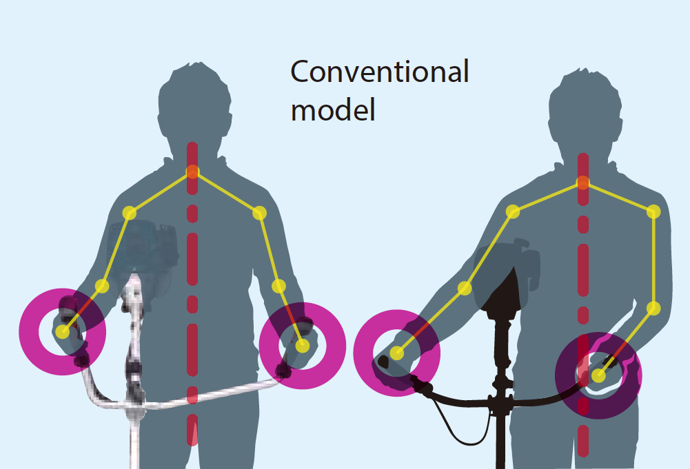

По отношение на ергономичността на дръжките има още какво да се желае:
Ергономични асиметрични дръжки (вляво)
