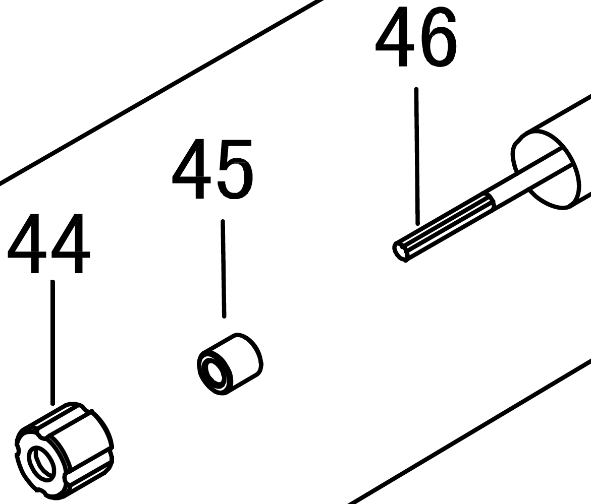

лагери (поз. 44 и 45)
Лагерите поз. №44 (791010, Bushing cover) и поз. №45 (791015, Oil-bearing 8×14×14) на горния чертеж на трансмисията на "CG31EBS" са по 6 бр. всеки и са на външен вид същите като на китайските коси:
При анализа на вътрешната, метална част (която отговаря на поз. №45 от горния чертеж) на китайските лагери от горната снимка с рентгенов спектроанализатор се получиха следните резултати:
Манган – 0,96%
Желязо – 98,8%
Цинк – 0,23%
Процентът на желязото включва и процента въглерода в стоманата, тъй като спектроанализаторът не го различава от желязото.
Изводът на колегата-специалист по металобработка, който извърши изследването, беше, че това е нисколеригана стомана "C10xx".
Надявам се, че съставът на лагерите на косите на "Hitachi" и "Oleo-Mac" е по-различен, а именно, че са от бронз и са синтеровани. Самата дума "oil-bearing" би трябвало да означава това, но знам ли...
