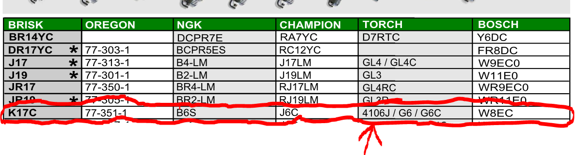

След 8 години вярна служба реших да сменя свеща.Оригинала е Torch 4106J.Оказа се че по магазините нямат и не могат да ми предложат пълен аналог. Със зор намерих тази таблица тази вечер.Утре ще търся тези от таблицата по магазините,за провинцията става въпрос.Он лайн се намират.Някой сменял ли е свещ на такава пръскачка и с каква? Охлаждането не е добро.

Гледаш топлинното число да е същото. На NGK отговаря буквално, както забелязваш, останалите си ги определят по друга логика.
Нищо страшно. Бих избрал японката. Ако си сигурен, че машината работи с повишена температура, би могло да се ползва по "студена" свещ. При NGK и Denso колкото е по-високо числото толкова по-студена е свещта, а при останалите е обратно.
През годините съм изпробвал всички производители от табличката ти само по веднъж. Всъщност Бриск съм купувал за две коли- правят много добри "тунинг" свещи.

Торч не бих заменил с Торч, но ти си знаеш. Китаеца я слага не защото е най подходящата.
