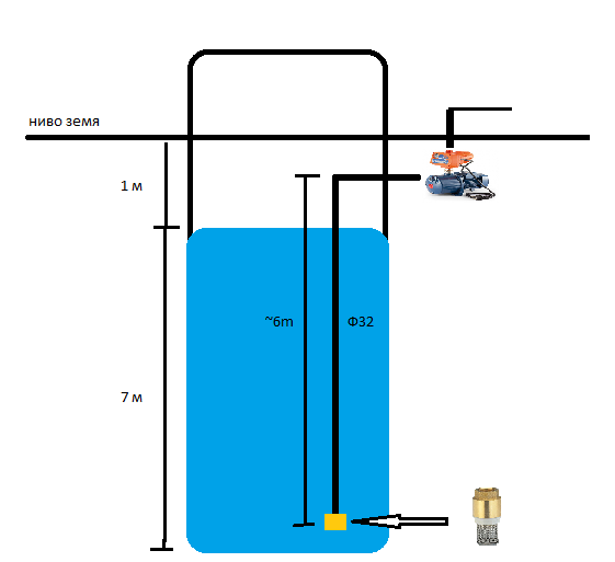

захванал съм се сам да изградя поливна система и си изясних четейки старите теми по въпроса голяма част от детайлите. Останаха ми няколко неизвестни и се надявам пак с ваша помощ да ги изчистя.
Разполагам със самозасмукваща помпа Pedrollo JSWm 3BH - http://www.pedrollo.com/en/jsw3-self-pr ... -pumps/251
която се управлява от Pedrollo EasyPress2 - http://www.pedrollo.com/en/easypress-el ... ollers/181
Помпата е вързана според приложената картинка. Смукатела е полиетиленова тръба с Ф32. Проблема ми е следния: При пълен кладенец помпата има дебит 1,2 литра за секунда. При спадането на нивото дебита намалява и към края достига до 0,7-0,8 литра за скунда. Намалянето на дебита е линейно. Засичал съм няколко пъти резултата в различни дни и при еднакви условия и винаги е еднакъв.
1. На какво може да се дължи това поведение? Проблем с помпата ли имам или нещо друго се случва?
2. Защо не мога да достигна по високи стойности на дебита? По спецификация помпата може още при това ниво на водния стълб.
3. Как мога да премеря налягането, което имам след помпата? Когато сложа манометър и запуша изхода помпата изключва защото спира потока и EasyPress-а се намесва.

Според мен поведението на помпата ти е напълно нормално - описано е в линковете, които си дал. Дебитът и се влияе от дължината на линията, която захранваш и най-много от височината на засмукване. Ако ти се занимава можеш да сложиш варел на нивото на помпата и къса тръба на изхода. Пълниш варела със 160 л вода, включваш помпата и след минута водата трябва да е изпомпена.

мерси за мнението. В момента на изхода на помпата има 2м тръба на нивото на помпата. Нямам закачени пръскачки, филтри и други неща. Просто една тръба, с която помощ меря дебита. Височината на засмукване е постоянна величина и не се променя - смукателната тръба е на фиксирана дълбочина. Единственият променилв параметър е нивото на водата в кладенеца, а във всички графики в линка не мога да видя той да влияе на дебита. До колкото аз разбирам нещата при постоянна дълбочина на засмукване би трябвало да имам постоянен дебит.

Лъжеш се и е нормално защото и аз не видях в графиките да е посочено как се променя дебитът в зависимост от дълбочината на засмукване - вероятно това е така защото помпата се води за прехвърляне на течности, а не за засмукването им. Помисли си малко и пак пиши - на всеки 10 метра воден стълб имаш 1 атмосфера налягане, зависимостта на налягането от водния стълб е линейна. Смукателят на помпата е на една и съща дълбочина според нивото на терена, но водният ти стълб се променя с изсмукването на водата т.е. на смукателя си имаш налягане според височината на водата в кладенеца (диаметърът му е без значение). Логично ли е при по-малко налягане на входа (там където е смукателя) да имаш по-малко налягане и съответно дебит на изхода?
Само ти подсказвам - изводите си направи сам!
Малко помощ за максималните засмукващи способности а помпите - http://www.hydropompi.com/pompi/vodni-pompi.html

мерси за напътствията. Мисля че разбрах какво ми казваш. Има ли други начини да увелича дебита освен да пусна помпата на по-ниско, което в моя случай е трудно постижимо?
Предполагам, че при пресмятането на дебита за пръскачките трябва да взимам минималната стойност на дебита при почти празен кладенец?

Аз съм със същата система като теб. Помпата ми е педроло, пресостата е на различна фирма и дълбочините са същите. Разликата при мен, че не е в кладенец, а е сонда. Нямам никакви проблеми с дебит и налягане, даже си мисля, че след като е кладенец, би трябвало да е още по добре. Другият вариант ти е да направиш буферен съд който да се пълни и когато полива да черпи от него а когато полее, да го пълни. Не претендирам, че ги разбирам много нещата, но се надявам да съм дал някаква насока.

Мерси на всички за това, че се отзоваха :prayer: . Ориентирах се в обстановката с помпата. Останалите сметки с малко четене съм ги направил. Ще имам само трева. Целта ми е да поливам около 700квм. Разделил съм тревата на 6 зони като се чудя дали едната зона ми е необходима. Избрал съм за големия терен Hunter PGP Ultra 10см, със синя дюза 6-ти номер или сива дюза 4ти номер, за да постигна радуис 11-12м при 16-20л/мин. Днес купих 3 броя пръскачки и експериментално установих, че с една правя 11м и малко. Събота неделя ще ги наредя и трите и би трябвало с всички заедно отново да постигна по 11м на всяка. Това и питах в пърия пост, защото при пълен кладенец ще успея да направя 12 м с 3*20литра=60литра за 3 пръскачки, но при по-малко дебит не. Но в крайна сметка и 11м ще са ми достатъчни и дебита от 16л/мин за 11м за 3 пръскачки (~48л) ще ми е ок. С правилно редуване на кръговете вярвам, че не съм далече от истината и ще успея да покрия терена.
