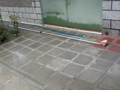

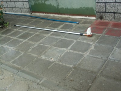

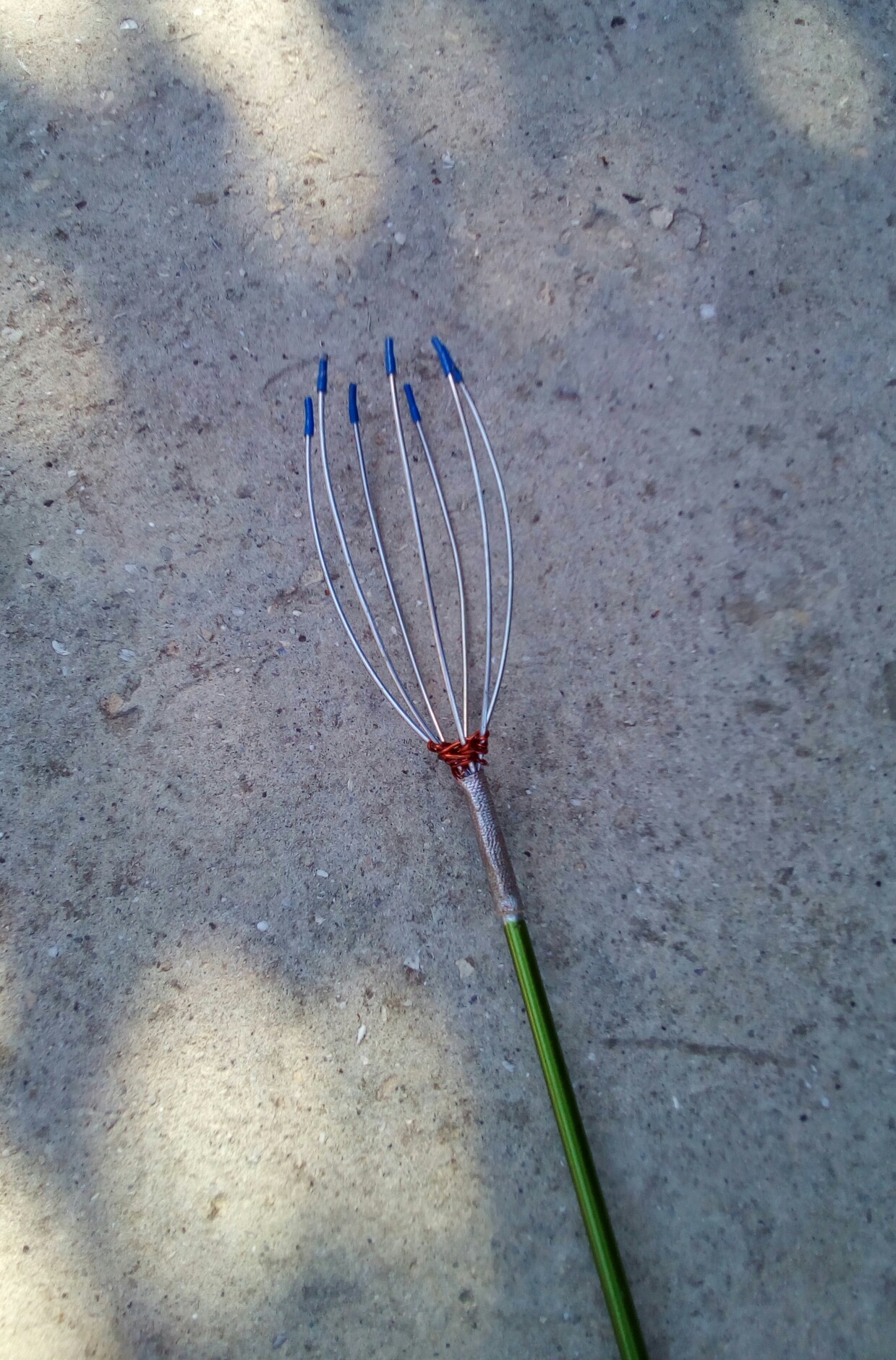

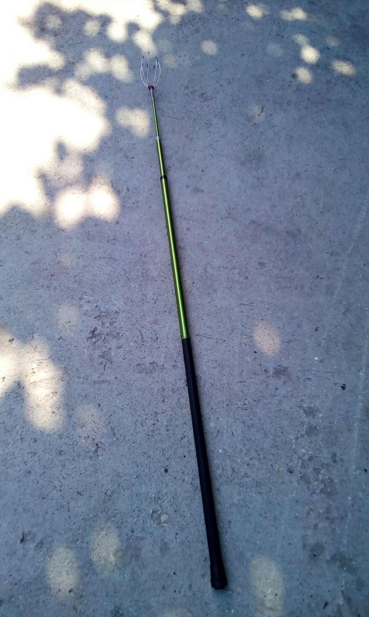

Една идея от мен как да си направим берачка за плодове.
Нужни са малко здрав конец, медна тел, дебела поцинкована тел, лак за нокти и най- важното

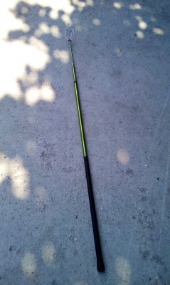

3 метров телескоп купен за 5лв. от магазин за китайски стоки.

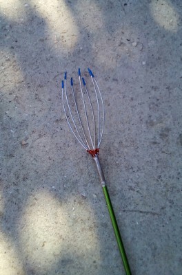

Водачите и върха са излишни и се махат. От поцинкованата тел се режат няколко парчета ( колкото могат да влязат в горния отвор на телескопа) дълги около 20 см. Огъват се в чашковидна форма като в долния край се оставя 3-4 см. права част която влиза в телескопа. За да не се въртят ги увивам с медната тел и дебел конец който съм лакирал за да не се къса и развива. Връхчетата на телта ги обувам с мека кабелна изолация за да не нараняват плодовете.

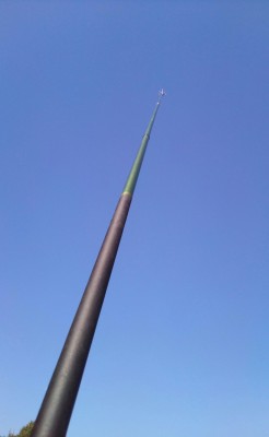

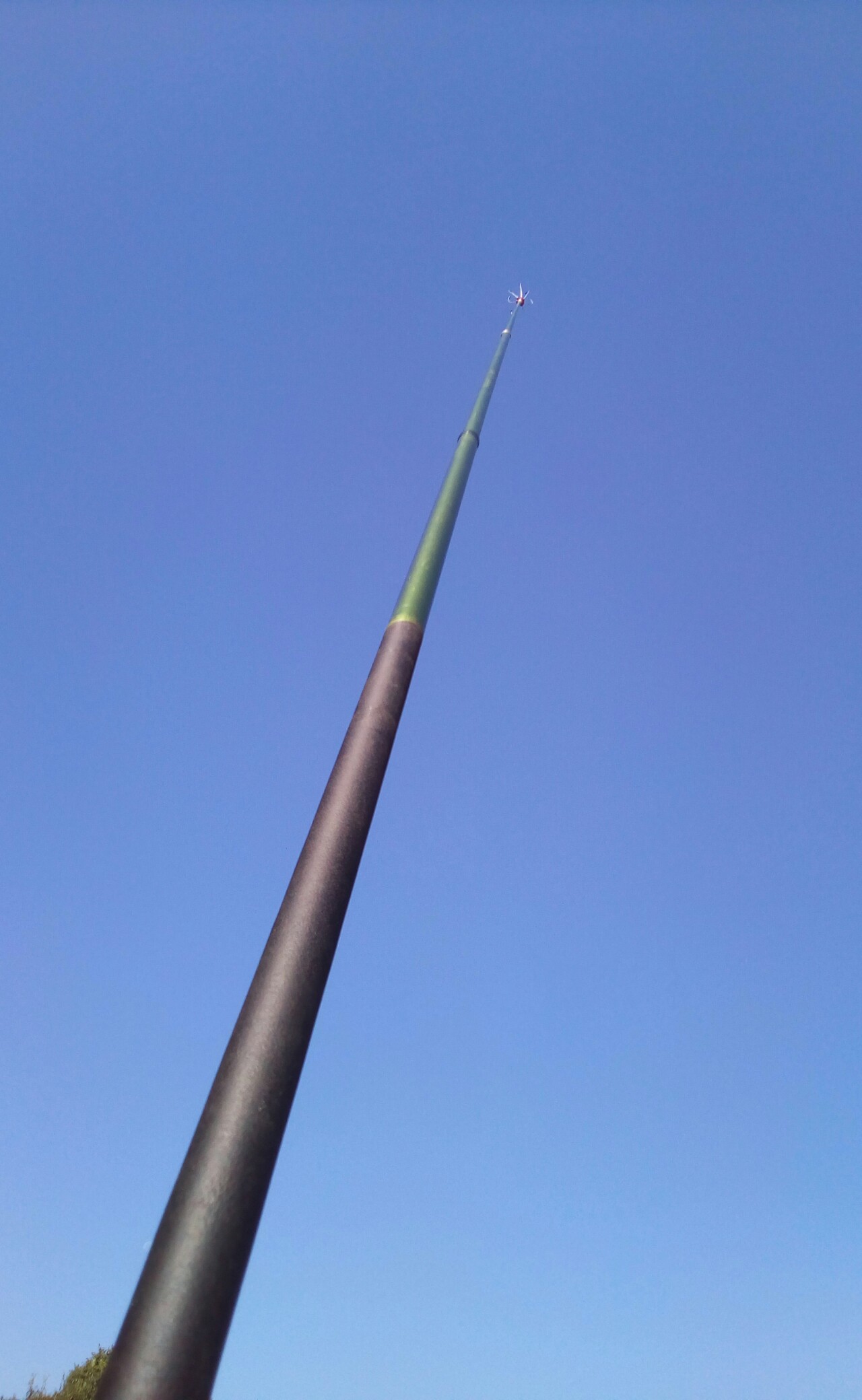

И сме готови да берем каквото има. С берачката и стълба без проблем се достига и върха на дървото.
