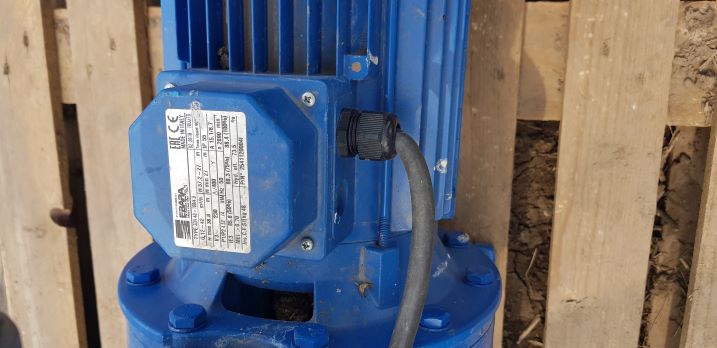

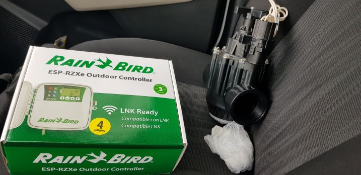

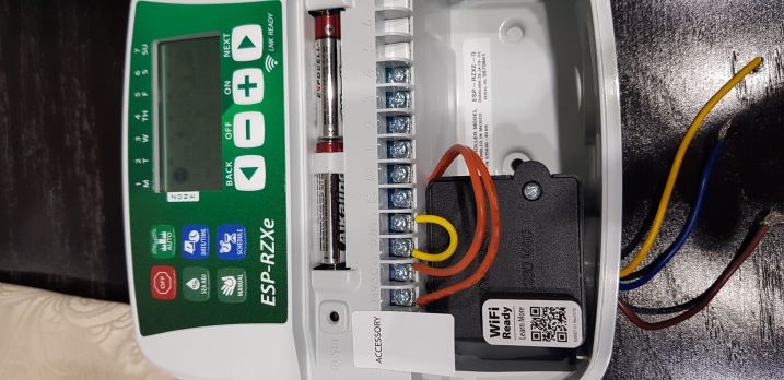

Здравейте на всички,
моля за информация как да настроя и свържа програматора за да подаде сигнал към ПВ 9-13А, към който е свързана помпата ми която е 4KW. Към програматора ще е вързан и електромагнитен клапан.
Прилагам снимки на програматора, клапана и помпата. Помапата е вързана към ПВ. Благодаря предварително!

Ами почни с прочитането на инструкцията/книжката дето е в кутията на програматора.
Джокер - това ПВ няма да ти трябва но ще ти трябва трифазен контактор с бобина 24V AC ...
То има и други варианти де - като например преправянето на това ПВ и добавяне на междинно реле.
Ама щом така питаш ... ще е мъка.
P.S. Само един клапан ли? И за какво ще се използва, капково или трева с разпръсквачи?

Здравей,
благодаря за отговора. Да един клапан е. Имам цистерна 500куб. която пълня и от нея подавам към разпръсквачи Rain Bird 5004, клапана ще му пуска потока а помпата ще ми вдига налягането.

Ти имаш предвид, че за самият програматор съм дал много пари :lol: :lol: :lol: . Купих го да мога да си сложа дъждомерче! :-D :-D :-D Не съм запознат и поради тази причина взех такъв, може и да има по евтин вариант но аз не знам. Взех контактор 25А 24V AC и моторна защита 16-20А. Защитата не е ли много висока :?: На помпата пише,че е А 15,1/8,7 :?: :partyman:

На мен хич не ми дреме колко си дал за програматор пък и си взел от най-малките за 4 клапана.
Просто не е оправдано за един клапан.
Има и други варианти за един клапан където също може да се сложи "дъждомерче" за под 50 кинта.
То моето съм го купил преди поне 2 години ама няма кой да го монтира. :lol:
И май не ми трябва много. Почвата при мен е силно пропусклива и поливане в повече няма как да стане.
Иначе пък е добре да имаш "резерва" - може утре да решиш да сложиш и още един клапан...
Защитата е "висока" ...
