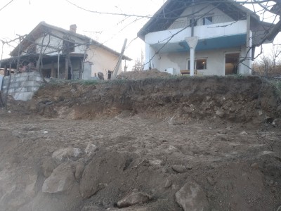

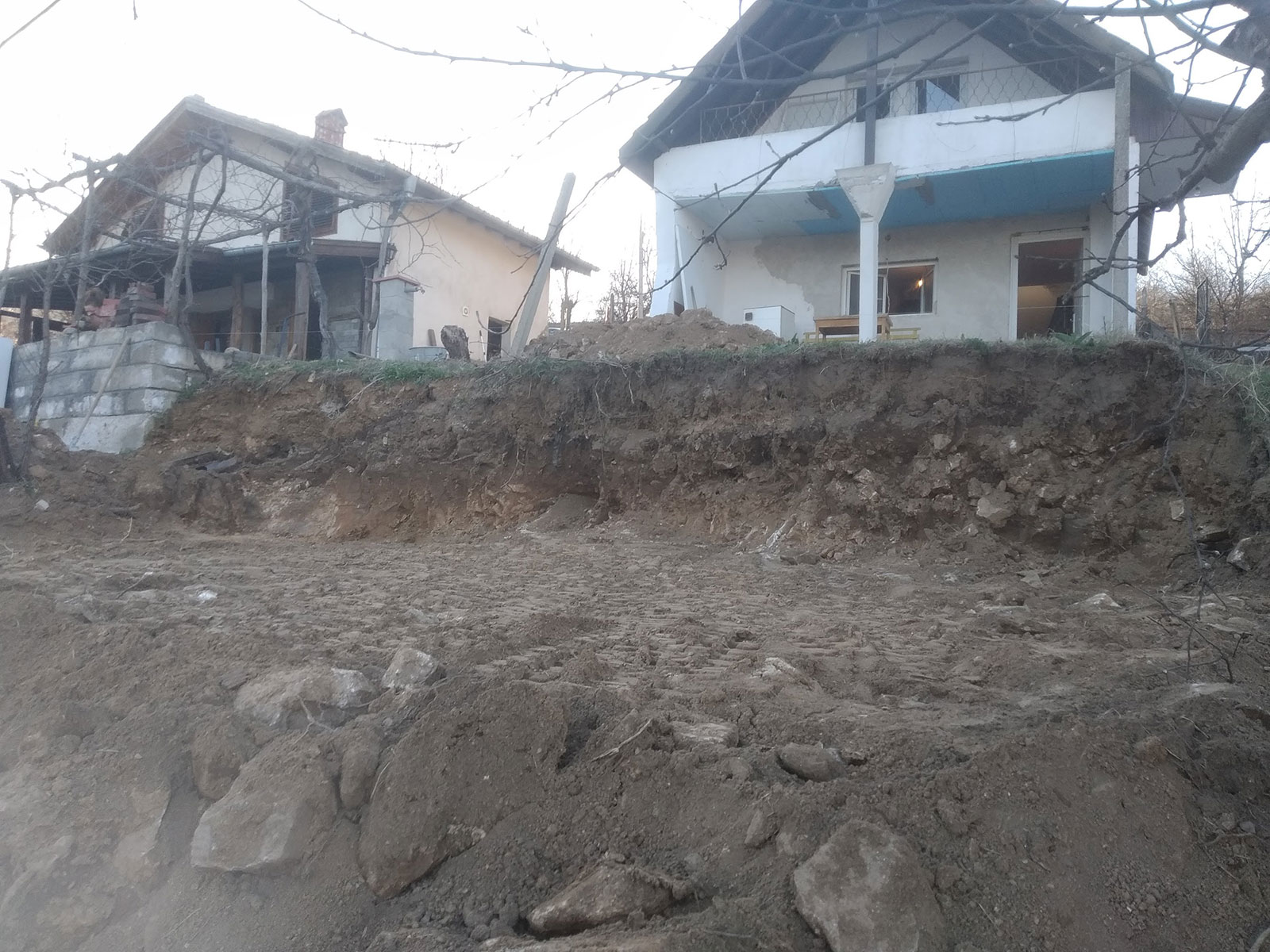

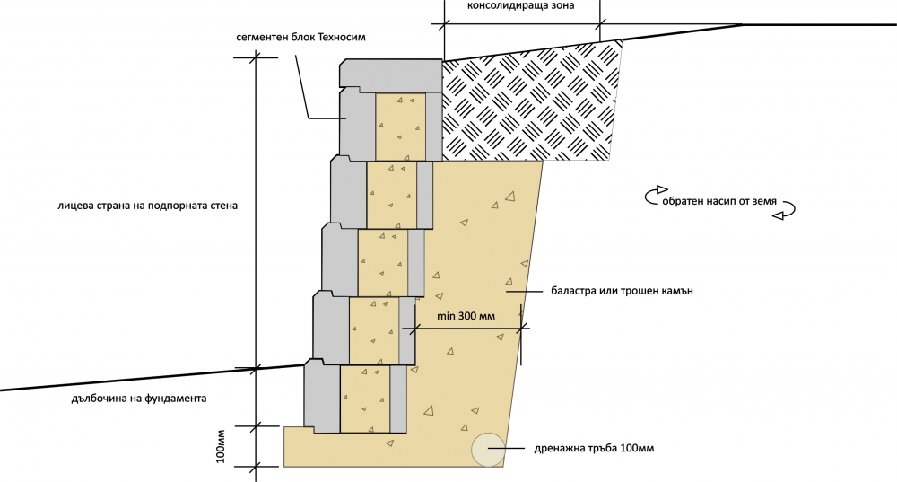

Здравейте, на вилата решихме да терасираме малко двора, защот е с голяма денивелация и беше доста неизползваем. Оформиха се приятни тераски, но първите две са голяма височина и трябва д абъдат укрепени подобаващо.
Размерите им са 8,30х1,6 метра и сега дойде колебанието как да ги изпълня.
Мислих вариант с бетон, но ще е доста тегаво, защото камьон може да стигне най-близо на 20 метра от стената, а по-груби сметки количеството ще е над 5 кубика на стена. Също така, на място не мисля че може да се бърка, защото е доста количеството и до колко разбирам трябва да се излее наведнъж.
Втори вариант за който мислих е с габиони, но нямам никаква идея как и за колко мога да го изпълня. Най- големия плюс е че може да се изпълни на етапи и освен това не се прави отделен дренаж.

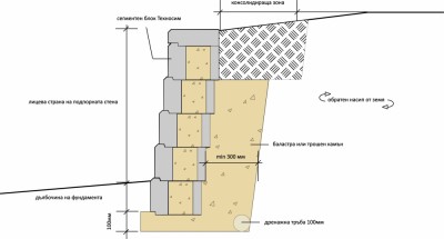

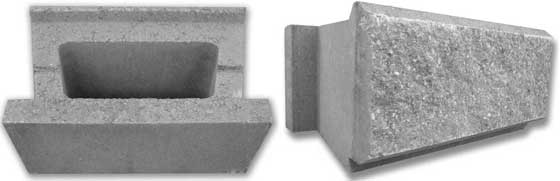

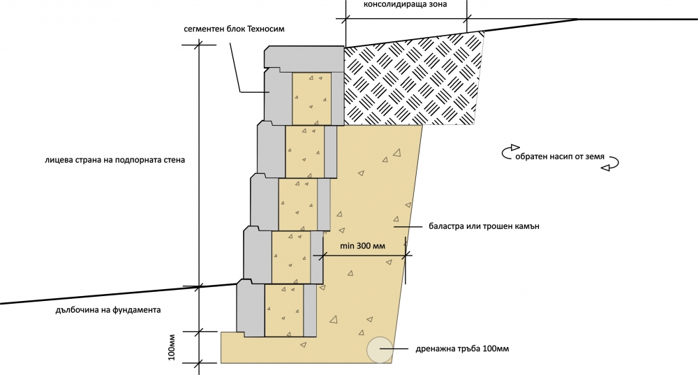

Третия вариант на който попаднах е с едни бетонни елементи за по подпорни стени. Има и схема и ми се струва подходящ вариант.
Ето за това говоря:
Разбира се търся по-евтиния вариант, но и евентуално нещо което мога да изпълня сам/с приятели.
Благодаря ви за мненията предварително.
шоп - майстор
И трите варианта са възможни и лесно изпълними.
Не знам как изкарвате 5м3 бетона за една подпорна стена 8,3х1.6. Аз бих се вместил в 2,66м3
20 метра разстояние изобщо не са проблем ако се докара земновлажен бетон. 2-3 човека за 2 часа могат да отлеят подпората.
С габиони е в пъти по-скъпо.
В последния вариант сам можете да си сметнете цената.
Успехи!

burkov - специалист
Въпроса го има, защото нямам опит в изграждането на подобни неща и исках съвет с кой начин според вас да го изпълня. Също и как, разбира се.
Благодаря на шоп за мнението. Но ме вкара в размисли, как той е сметнал това количество бетон. Моето е доста от въздуха, но грубо 40см стена си мисля че ще е нужна за да върши работа. Пак казвам обаче не разбирам от тази работа.
Има и една друга особеност на терена. Вече няма как да вкарам багер на терасата, а отдолу е скала, така че повече от 20-30 см ще е мъка да изкопая на ръка. В тоя ред на мисли, ако се ползва бетон, може ли да се направи стъпка напред, Г образна, и има ли смисъл изобщо?
nikolov333 - майстор
Аз като се загледах в разкопаното имаш бая хубави камъни, а и стеничката няма да подпира кой знае какво, та може да си помислиш за зидане с тях, ако се намират лесно наоколо или буто-бетон, за да иде по-малко матрял..
