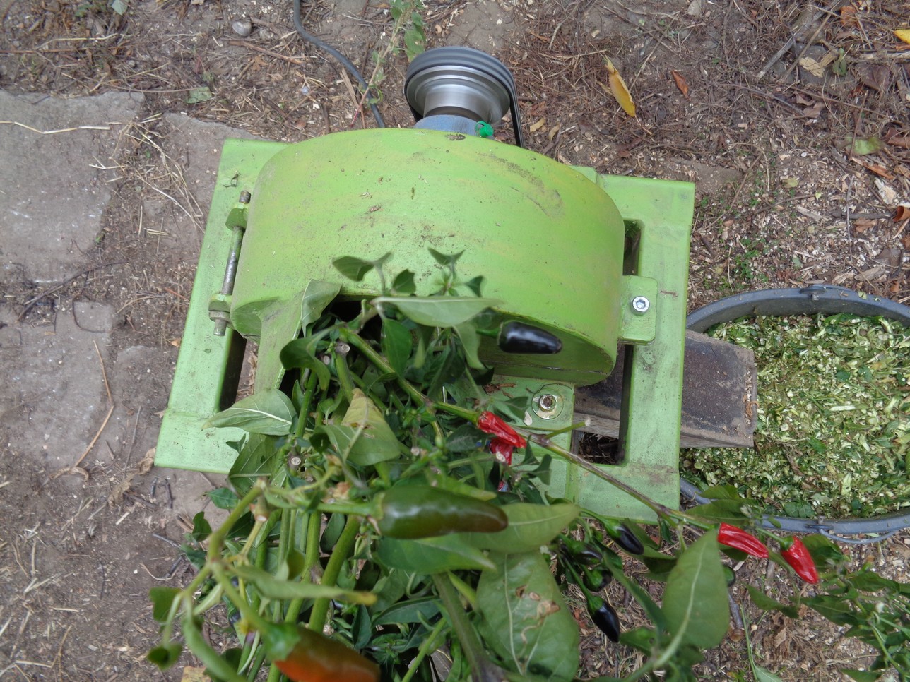

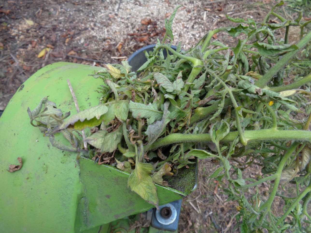

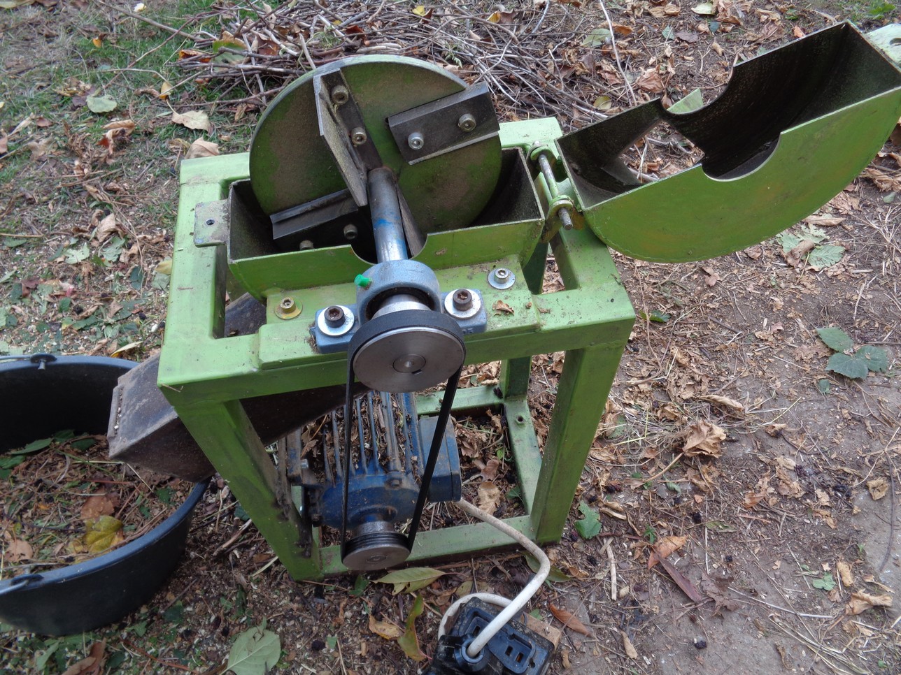

От години трупам камари от клони, бавно гниещи стъбла от цветя и зеленчуци. Тия камари ме депресираха и накрая се заех да направя нещо.
Машината по същество представлява диск с два ножа. Като любителско изпълнение показа това което очаквах и нещо повече. Повече е, че машината отлично и бързо раздробява плодове за ракия.
Исках машината да е :
-преносима, или поне лесно да се прибира
-да не се правят ножове, в случая използвах стари от абрихт
-максимално налични неща
Така засега се справих с три от четирите камари и всичко зелено от градината.
Ако някой се интересува с удоволствие ще обясня подробности.

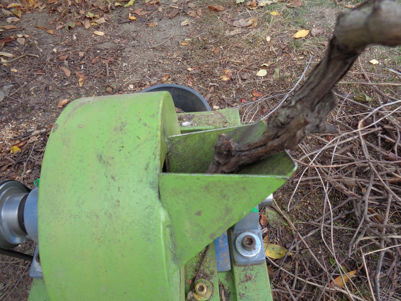

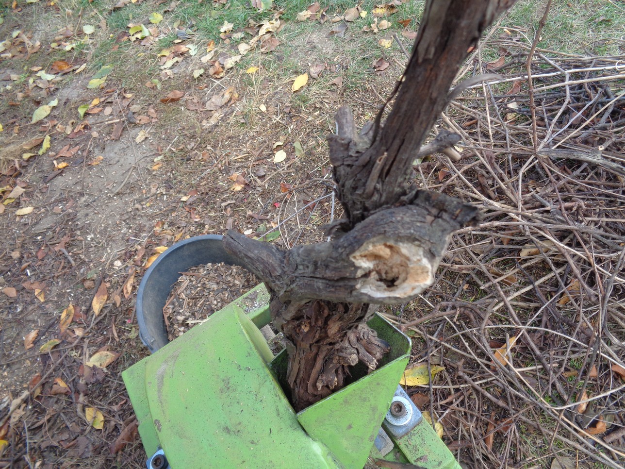

Клони по-дебели от 2-3 см отделях за да ги нарежа на циркуляр за горене. Тормозеха ме най-вече тънките клонки, лозини, капини и пр. защото камарите са рехави и бяха станали високи колкото мен.
Направих няколко опита с по-дебели. Зависи от дървото предимно. От снимките се вижда, че слаби сухи стъбла от лози се режат без затруднение дебели колкото могат да се поберат в улея.
Опитах със сухи клони от дрен около 2 см. Също се режат добре, но шумът се повишава и се притесних да не събудя бебетата и майките им. :)
Има още нещо във връзка с дебелината. Нагласих наслуки ножчетата да се показват около 2мм. Не се наложи повече да ги пипам. Предполагам, че ако се нагласят на по-малко ще реже всякакви дебелини, но по-бавно. За зелените неща обратно, би могло да се показват повече.

Тубата е пълба с подобни машини. Ако се сложи трифазен мотор 5,5-7кВ, дву/три канална ремъчна предавка и остта да е с диаметър над 50мм могат да се режат сурови клони до 70мм и сухи до 50мм. Тогава минаваме и на ножове от гилотина.

Благодаря за похвалите, но са малко преувеличени защото и аз като мнозина, когато е за мен, повечето ми неща са недоизкусурени, недовършени.
Внимателно разглеждах в мрежата какво се прави по тази тема и стигнах до извод, че не може да се направи нещо толкова универсално, че да става за всичко. Показаната машина не е пригодна за надробяване на листа. Проблемът с листата трябва да решавам отделно, вероятно на принципа на машините за надробяване на слама.
Всъщност исках да покажа какво се получава с нещо конкретно и да бъда полезен за тези които се интересуват. Например колебаех се под какъв ъгъл спрямо плоскостта на диска да се подават клоните и всичко друго. Произволно избрах около 30 градуса. Така машината сама издърпва всичко, което се подава. Ако този ъгъл е много по-голям ще е трудно и опасно да се тикат меки стъбла като домати.
