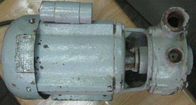

понеже помпата е с параметрите на Вида 1 (3/4, 370W) я писах така в заглавието, иначе не е точно тази... Корпусът й не е с ребра за охлаждане и като цяло е една идея по-малка като размери. Нямам възможност да снимам, когато мога, ще дам снимки, но смятам, че се сещате за тези варианти от 70-те без ребра на кожуха.
Отворих клемната кутия за подмяна на кабела, положението е зле предвид годините и предишните намеси...
Клемното табло е за смяна, намерих, но ->
Кабелите от мотора вече идват малко къси, защото се налага да изрежа малко... Приемам съвет за свързване.
Кондензаторът не се вижда какъв капацитет е, боядисван е поне 2 пъти. Дайте акъл с линк, кой ще е подходящ, не искам китайче. Та той е за смяна, хич не съм го мерил, толкова беше заминала изолацията на кабелите му, че направо го махнах. Какъв кондензатор да взема? Гледам, че новите сега са двупроводни, старият е трипроводен със замасяване към корпуса, това как го решаваме?
Такива неща като въпроси, набивките са заменени, лагерите са ОК, като цяло оста върти добре по моя прценка. Остана ел. част. :)
Разчитам на вас майстори за съвети, че никой майстор не ще да бачка около мен заради тоя вирус и се правя аз на майстор! Благодаря!

Проводниците от ел.двигателя , ако не са били нагорели не е било нужно да ги режеш. Можело е да наденеш шлаухка с подходяш диаметър на тях.
Но вече е свършено. Снаждаш ги със запояване . Механично почистване.Използвай флюс/ може и разредена солна киселина, преобр. на ръжда защото старите са окислени, ако не и позеленели. Преди запояването калайдисване и осукване. Като спойките се почистват със спирт. На снадките - шлаух/ дали термосвиваем, стъклолакотръба или PVC - според наличните м-ли/.
Новите кондензатори са с пластмасов корпус.

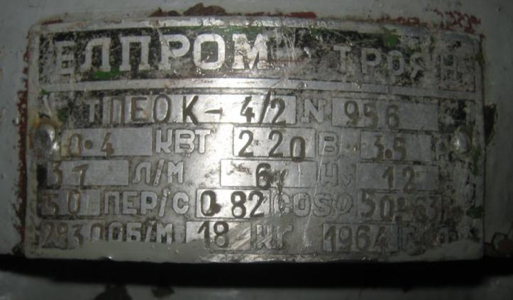

Малко ъп на инфото, намерих снимки от предишно обслужване, табелата на мотора се вижда ясно, параметрите не са точно като тези на Вида 1, но горе-долу съвпадат, заглавието го сложих, за да ориентирам горе-долу тези, които разбират докъто сложа снимки. Мисля, че сега се изяснява картината добре.
От въпросите остава - какъв кондензатор, параметри? Гледам на табелата 50:63uF, предполагам трябва това да търся на 280V с максимална работна температура?
