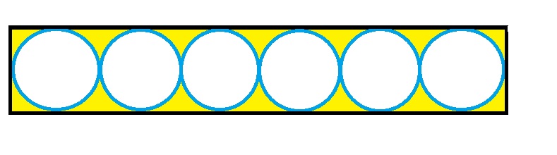

Имам градинка със площ 3 метра на 18 метра.
И ми е трудно с избора и вида на Разпръсквачи.
Имам запитване какви да са те MP Rotator 1000 - 8000 SR или Дефлекторни ?
За дългите страни 6 броя Hunter SS-530 разположени на 4,5м , 9м и 13,5м (по три броя от всяка страна).
За ъглите 2 броя Hunter LCS-515 и 2 броя Hunter RCS-515 съответно за левите и десните ъгли.

:?: а няма ли да стане с МР 800SR - 6 броя ?
??? А изсъхналата трева в жълто?
От цялата площ 54 квадрата едни 12 квадрата остават непокрити което е 22% или близо една четвърт...

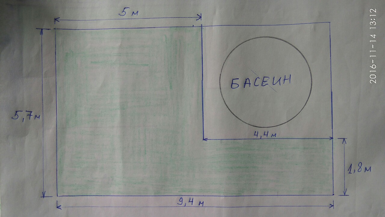

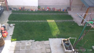

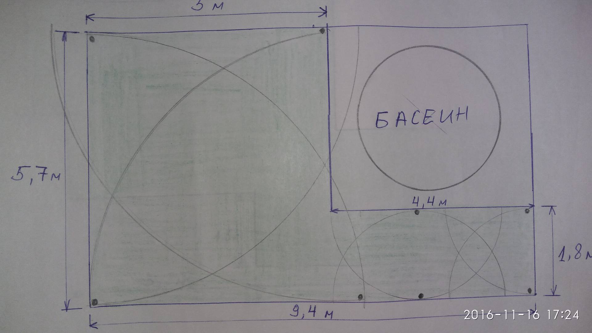

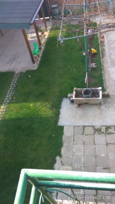

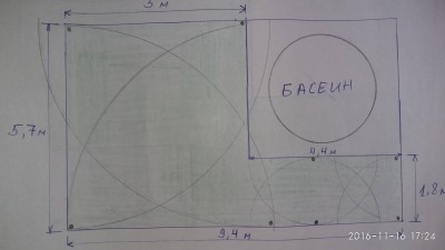

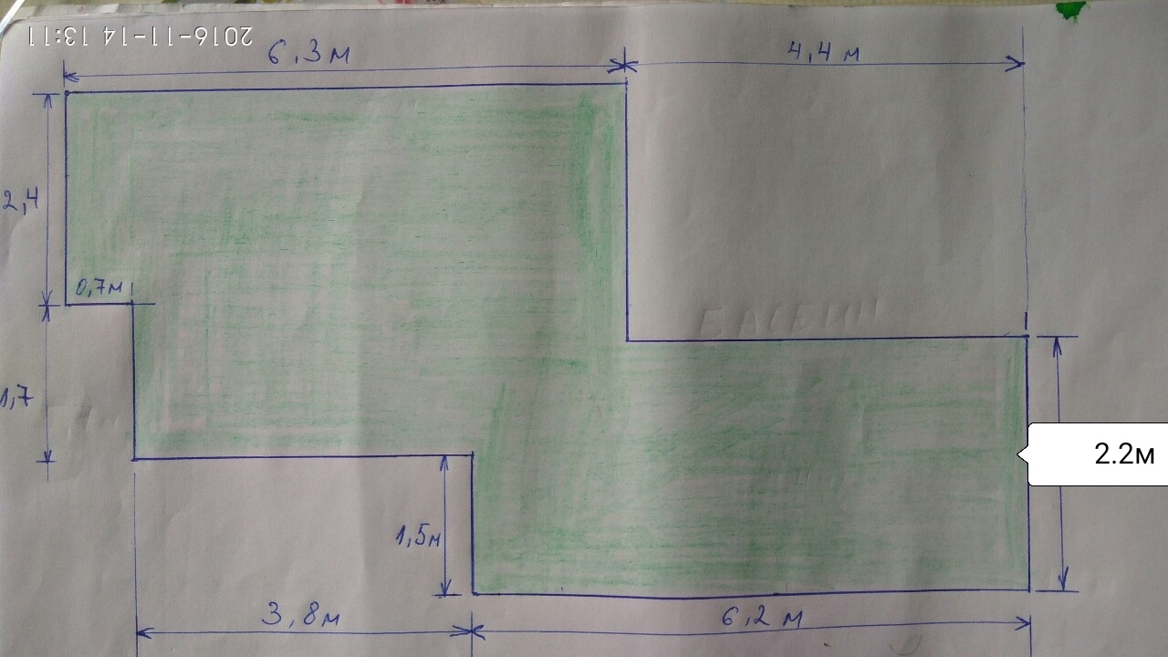

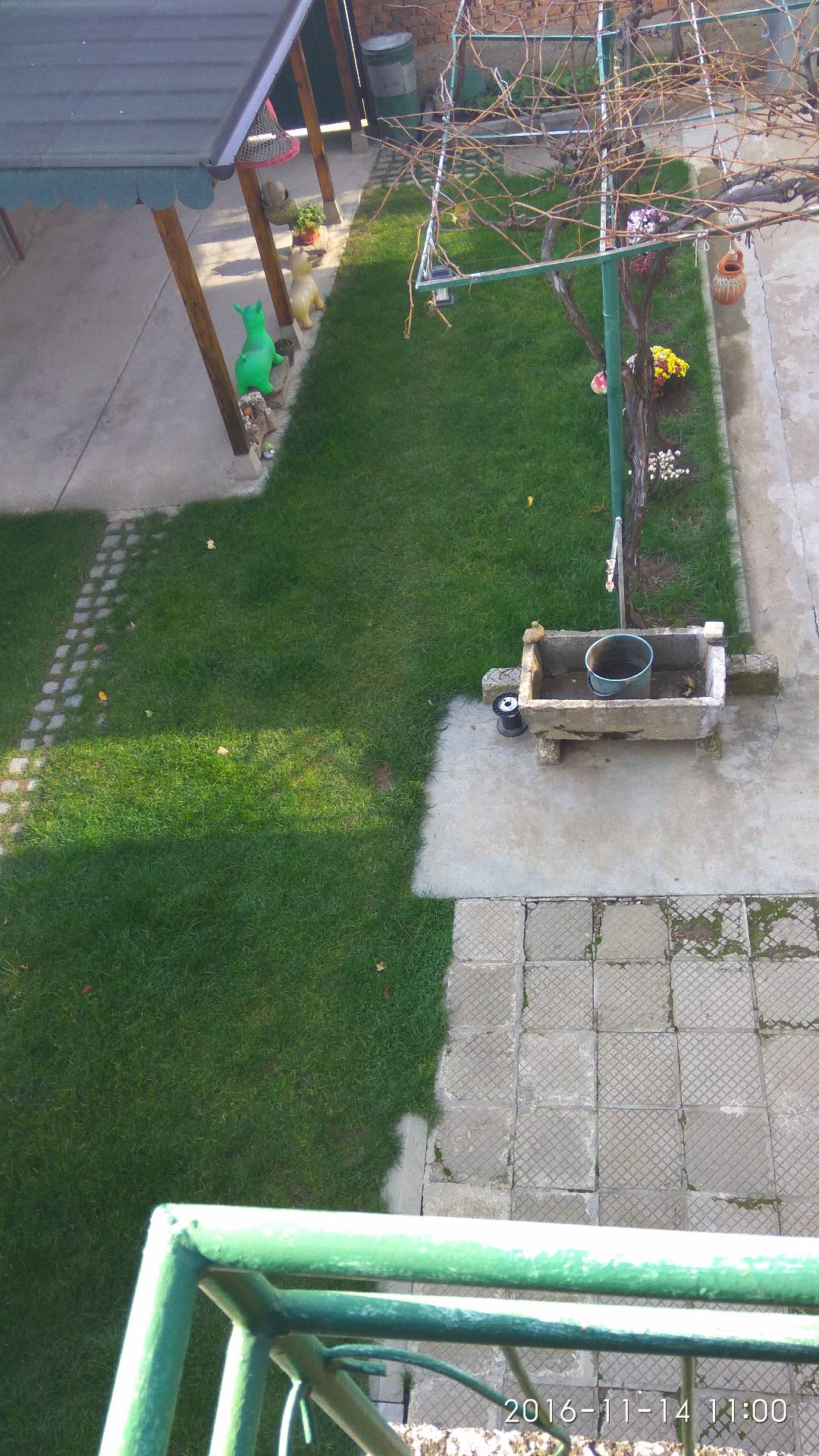

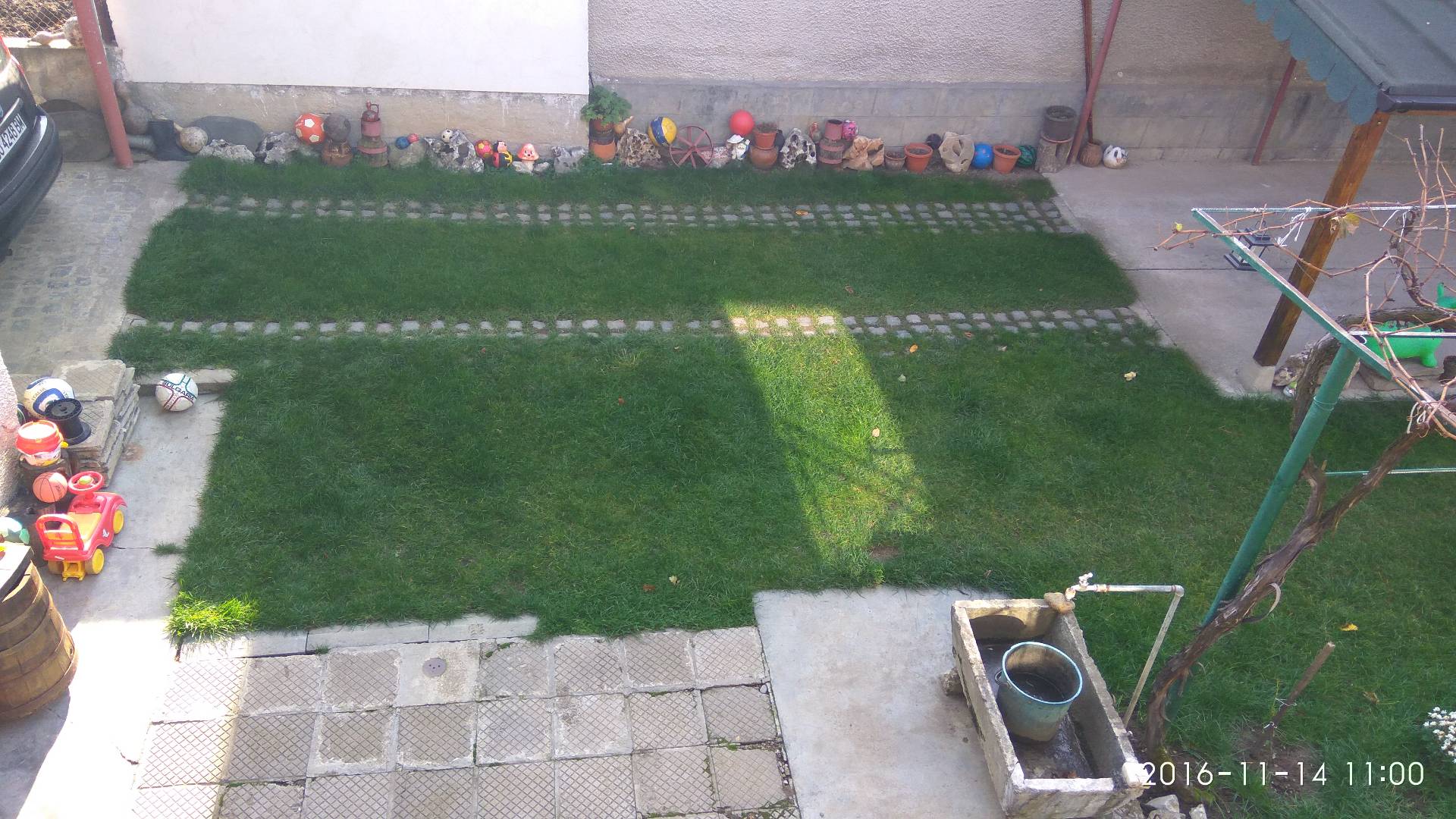

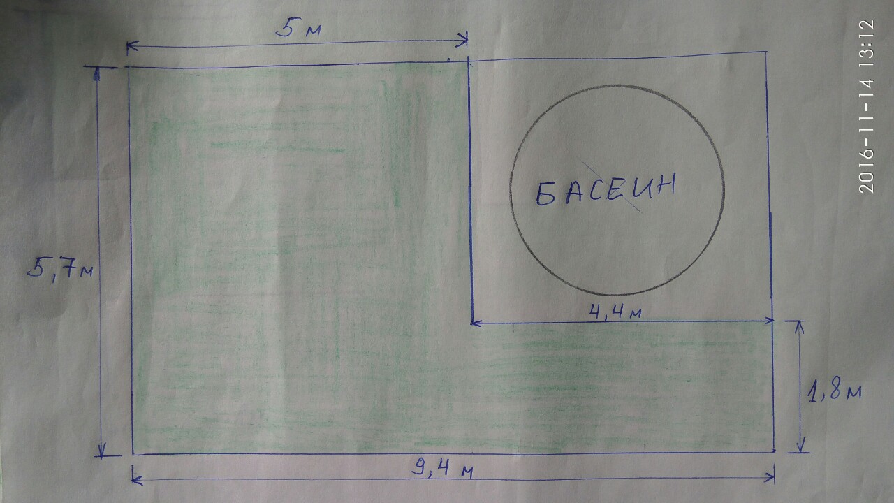

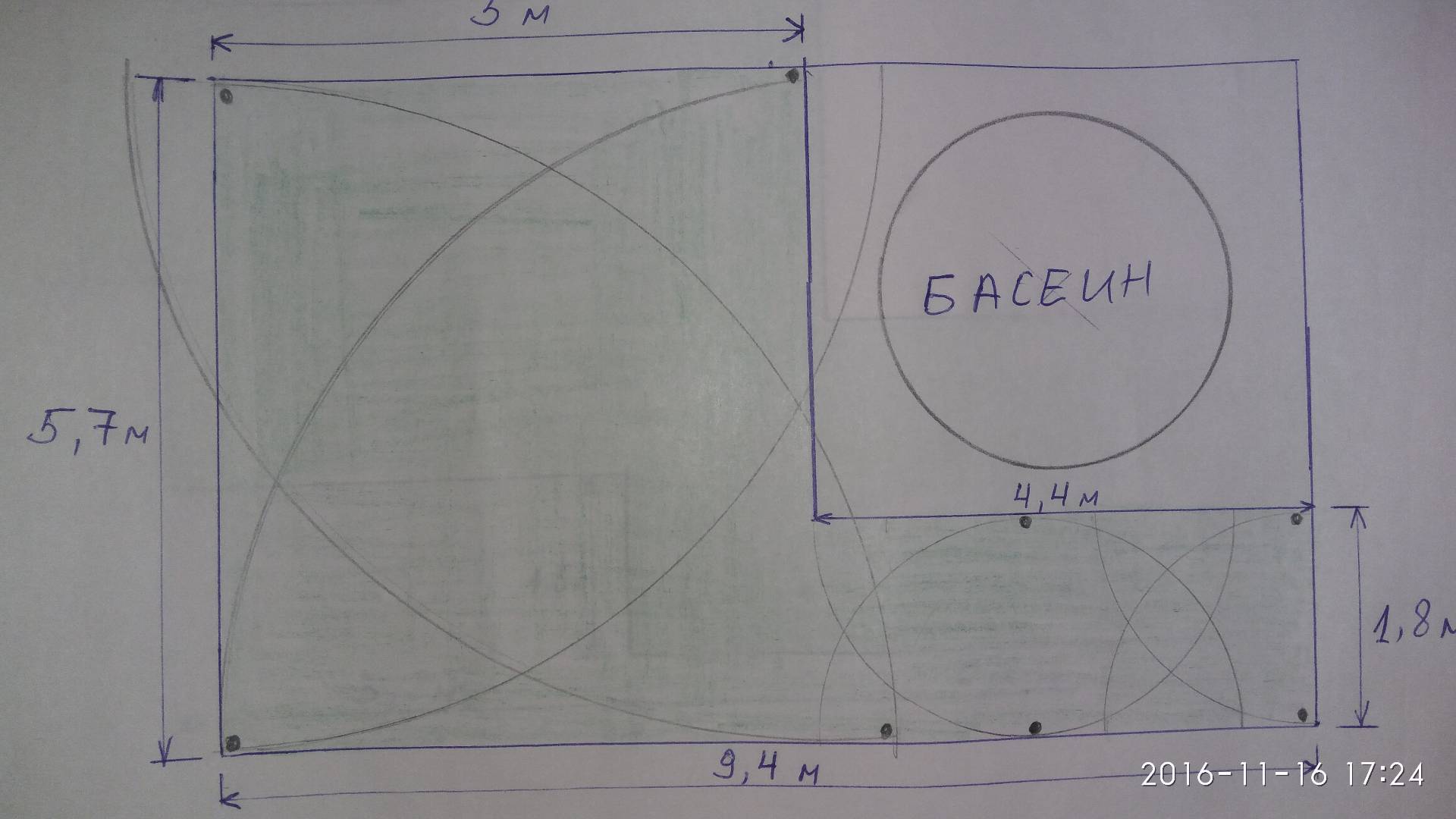

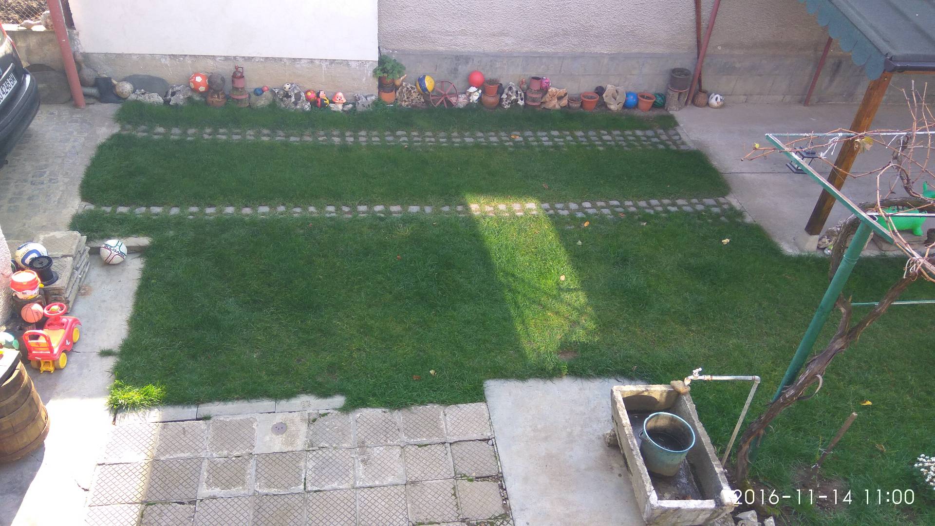

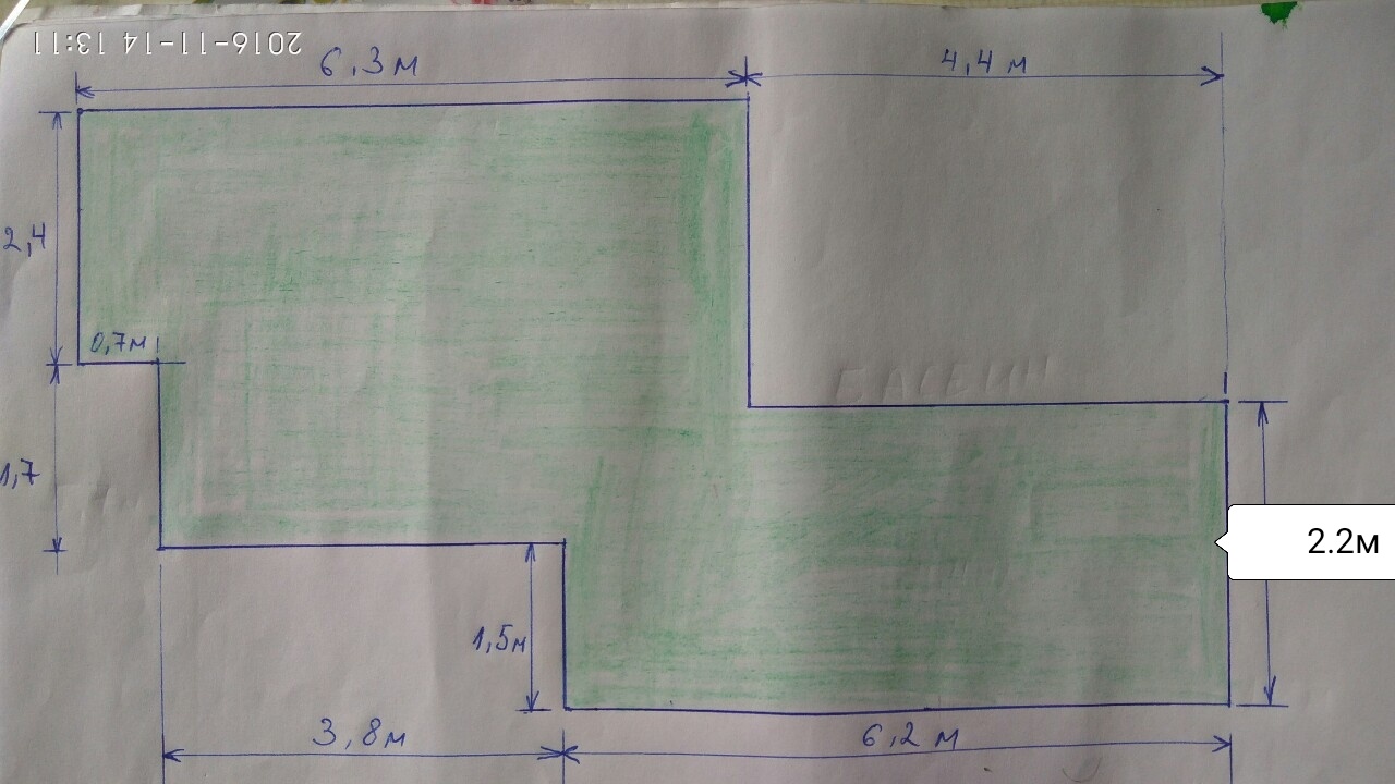

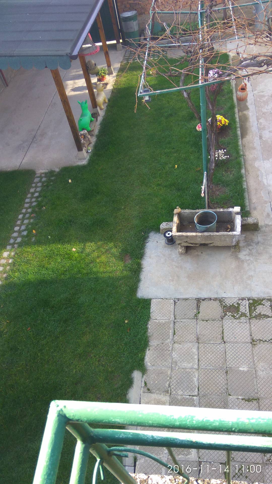

Здравейте! Ще използвам темата на колегата.Имам нужда от помощ за разполагане и избор на разпръсквачи на два отделни терена, единият отпред в двора, а другият в градината. Помпата е wilo jet 204 и дърпа от 6 метра. Смукателната тръба е 1 цол , а изходящата 3/4.
vini7 - напреднал
Ще съм благодарен г-н hidrazin да се включи със съвети.
vini7 - напреднал
За единия терен мисля така да са разположени. Добре ли се припокриват.
Ако са добре така ,какви разпръсквачи да избера.
