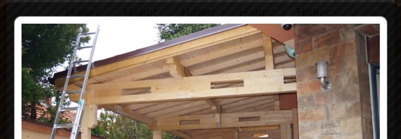

Здравейте, надявам се някой да може да помогне. Четох няколко теми тука по тоз въпрос но не мога да преценя какво ми трябва. Искам да изградя едноскатен навес с размери 16*5 метра. По-високата страна е 2.6м и е тухлено-бетонна стена. От другата страна височината ще е 2.20м., като съм решил да е на 8 дървени колони. Мисля тези 8 колони(попове) да са 100*100см, хванати с пети към бетонния под. Върху тези колони ще сложа пак 100*100см греди по дължината на 16 метровата страна. И така от бетонната стена към дървената конструкция ще пусна 32бр. напречни греди 80*60см през 50см. Върху тях осб-3 11мм и отгоре воалит с червена посипка.
Питането ми е тези размери на гредите дали са подходящи, защото всеки различно ли казва и вече съм доста объркан :rolleyes: :? .
Дървения материал ще бъде рендосан и потопен във вана с имрегнант.

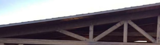

Вчера размишлявах над различни вариантите, защото наистина 14х14 си е сериозна греда, скъпа и доста голяма, а точно от нея ми трябва най-много. Затова се замислих за вид укрепване, единия вариант който ми хрумна е на нивото на столиците да пусна хоризонтални греди през 3 метра към тухлената стена и да направя нещо като пояс. Така над пояса мога да прекарам греди посредата на покрива за да подпират ребрата.
Или друг вариант е при ребрата през два метра да направя така наречената подпора "ферма", за да усиля ребрата. Така се надявам че мога да използвам по-малки греди.
