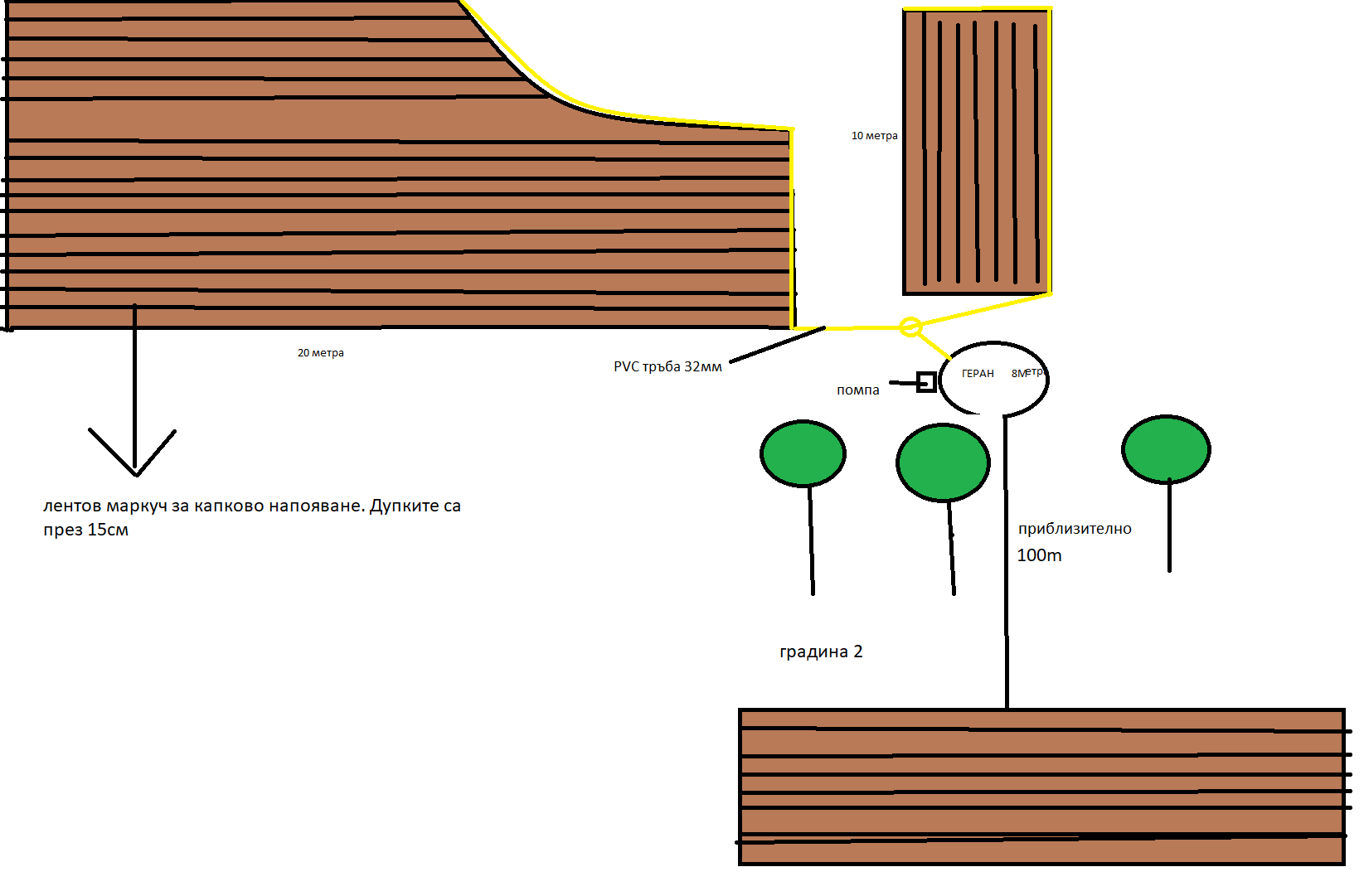

Здравейте. Аз съм Кирил и съм начинаещ градинар. Искам да засадя домати и краставици. Имам около 1 декар обработваема земя. Имам следните въпроси. Разгледайте схемата !
Без име.png (47.23 KиБ) Видяна 5236 пъти
1. Каква трябва да е помпата , за да стига вода и до двете градини.
2. Какви маркучи/тръби ми трябват.
3. Какви части като цяло са нужни.
4. Може ли с обикновен маркуч водата да стигне до градина 2 ?
5. Каква да е системата до помпата ?
6. С какво мога да автоматизирам включването/изключването на помпата ?
Благодаря !
preslav - майстор
Доста неща има да се гадаят по приложената схема, за да може да се даде относително точен отговор на въпросите ти.
Примерно да започнем с герана - посочените 8 метра са общата му дълбочина или дълбочината до водното огледало? Във форума има доста теми за избора на помпа по тези параметри.
Дал си примерни размери на градината, но не си посочил колко лентови маркуча с дупки през 15 см. ще има във всяка една фитара - по това приблизително може да се определи какъв дебит на помпата ти е нужен.
Не си казал къде са краставиците и къде доматите - едните се поливат по един начин, другите по друг т.е. броя и вида на фитингите се определя от възможността за разделно поливане.
Единствено може да се каже, че обикновен маркуч до втората градина може да ти свърши работа, но може и да береш ядове защото по магазините има маркучи и маркучи, а цените на качествените са съизмерими с тръбите за капково.
keymaker - специалист
Ами помпата най отпред, трябва да е съобразена с необходимия за маркуча дебит. Смяташ колко капкообразувателя имаш умножаваш по дебита им ( дават го на час, и на помпата е така) и преценяваш колко голяма помпа ти трябва. Между отделните "платна- градини" може да сложиш градински маркуч, но задължително да е непрозрачен, защото от светлината се въдят водорасли в маркуча и запушват капкообразувателите. Най простата автоматизация е с таймер за контакт. Настройваш си в колко часа и за колко време да се включи и си готов.
Здравейте колеги ! Благодаря яза бързите отговори. Съжалявам за неточностите по схемата. Сега ще се опитам да ги изчистя. В градина 1 са домати в градина 2 краставици. В градина 1 имам 20 лентови маркуча за капково напояване`на голямата площ.На по-малката са 7. В градина 2 има между 8-10. Дълбочината на герана е общо 8 метра. Водното огледало е на 2 метра. Ще съм много благодарен, ако някой ми начертае проста схема с елементите (регулатори, кранове, тръби, филтри и т.н), които ми трябват за да направя система, която да захранва всичко с вода.

1.Не си казал какъв е дебита на кладенеца или поне дали се изчерпва.
2.Не си казал с какъв дебит ти са капкообразователите на лентовия маркуч.
3.И защо ти е маркуч? Цената му е два пъти по-висока от тази на полиетиленовите (черните) тръби.
4.Иначе системата е ясна: помпа - филтър - регулатор на налягане - тръби - лентов маркуч.
Не е ясно дали ще можеш да поливаш всичко наведнъж. По-скоро няма да е възможно заради различните култури.
Доматите се поливат по-рядко докато краставиците искат ежедневно поливане с много вода.

Караш ме да се разхождам напред-назад по постовете ти, за да видя дължини на лентовите маркучи и да смятам вместо теб. Дебитът на всеки капкообразувател е между 1 и 1.6 л/час - не знам какъв маркуч си си взел - сумираш броя на капкообразувателите и получаваш дебита на цялата система - не вярвам да надхвърлиш възможностите и на най-малката помпа.

- В кладенецът потапяш една сондажна помпа. Добрите са с цена около 500-700 лева и повече.
- на изхода на помпата поставяш пресостат настроен на 3 атм. със защита от работа на сухо.
- от пресостата извеждаш един цол черна полиетиленова тръба дебелостенна, която подвеждаш към всеки поливен блок.

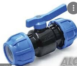

- на всеки поливен блок слагаш отделен кран - може метален, може полиетиленов.
- от крана на поливният блок повеждаш по една от страните му 3/4 цола черна П тръба (дебелостенна)
- на тази 3/4 черна тръба с кранчета свързваш директните поливни маркучи - твърди или меки с отвори през 20 см. завършващи с тапа. Броят им зависи от броя на вадите/редовете в блока. Ако не искаш да управляваш поливането на редовете, може да не слагаш кранчета и целият блок да поливаш едновременно.
- там където са домати, краставици или каквото и да е регулираш през крановете.

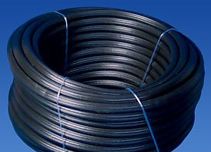

Гъвкавите тръби от 1 и 3/4 цола са със син кант и с цена около 0,6-1.60лв/1м.
