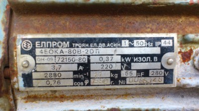

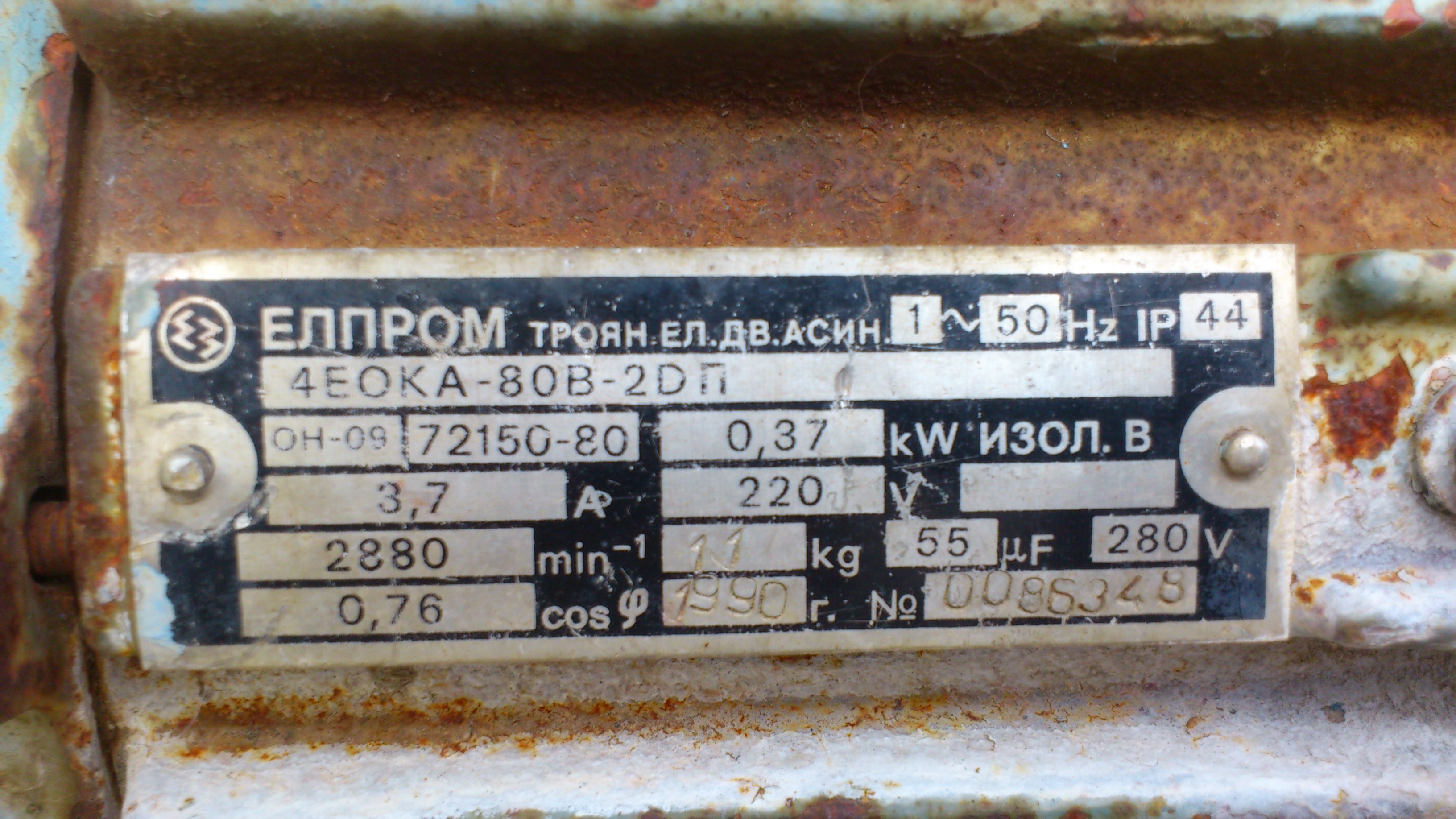

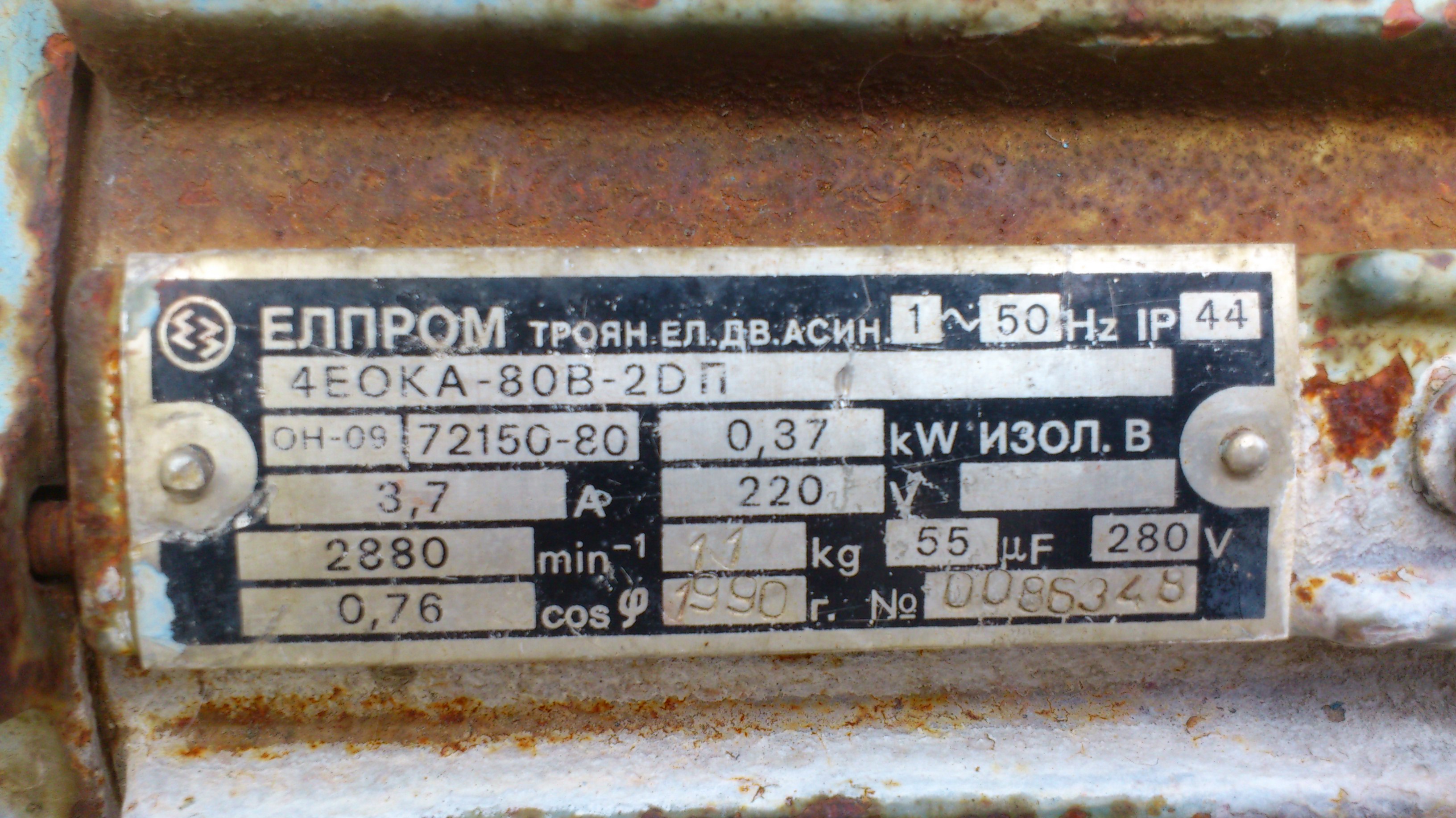

пет юли 22, 2022 11:17 amLazarGanev написа:пет юли 22, 2022 10:27 am100-qnov написа: Еднакви параметри,Дай да ги видим тези параметри, фибъра или набивката нямат отношение. Махни пръскалото и запуши маркуча с ръка - ще видиш че не е проблем. Някои модели Вида са с напор 15м
Това са. Другата е същата,но при нея нямаше проблеми. При тази като запуша с ръка маркуча и спира. Вади вода от 6 метра
big_dragon
- Мнения: 84
Това не е табелка на помпа от Видин, а на електродвигател от Троян...
