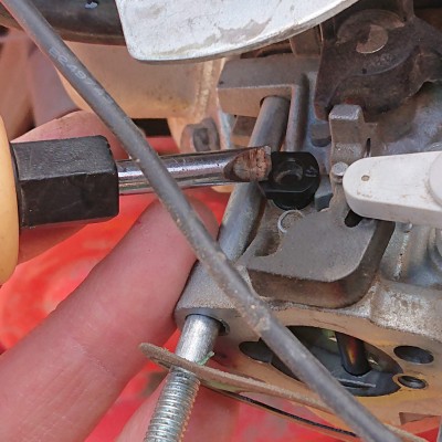

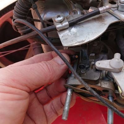

Здравейте ,имам проблем с мотофрезата ,пали и работи на място без проблем ,но при тръгване веднага гасне .Сменил съм маслото .карбуратора е почистен цялостно .Кога сложа смукача на средно положение работи добре и не гасне .
Явно не е почистен съвсем изцяло.
https://photos.app.goo.gl/Hg88D5o721PymyXa8
maxx271 - специалист
чет яну 30, 2025 12:05 pmТрифон П.Трифонов написа:
Почистил съм и този жигльор .не мисля,че проблема е от карбуратора . .
Симптома показва това.
Жигльора се грижи да пропусне определено количество по канала на който е монтиран.
Опитай с компресор, а може и да не е от карбуратора, щом така смяташ. Защо тогава смукача "оправя" нещата?
Проблема е горивен- недостиг на гориво- бедна смес в определен режим на мотора.
