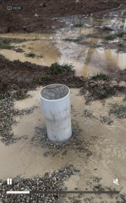

Привет,
Имам странен/необичаен проблем, за който търся най-подходящото решение. Преди няколко месеца направих сондаж в двора 36м с тръби 125мм - бях направил предварително геологично проучване, знаех точно къде и колко дълбоко да сондираме. След като го прочистихме с airlift се оказа че всъщност сондажа започна буквално да извира. След като наводних двора вкопахме една тръба, с която отвеждам водата към попивателната шахта на пречиствателната система (нямаме канализация), като изграждане на озеленяване и напояване тепърва предстои - надявам се до 2 седмици.
Това, за което търся решение е как да контролирам сондажа, търсех капак/глава за сондаж (нещо подобно https://www.onlinemashini.bg/glava-sond ... taly/79575), но не мога да го затворя херметически ако искам да сложа помпа. Също от самия филц около тръбите също избива вода която да кажем е поносима като количество.
Отворен съм за всякакви идеи и предложение, благодаря предварително.
PS: Опитах да кача видео, но явно формата и размера не позволяват, за това прикачих screenshot

Благодаря за креативността до този момент. Водата все още не е тествана дали е питейна - все пак говорим за жилищна зона без канализация (да кажем че съм скептичен за чешми и всякаква форма консумация извън поливане за момента).
Това което всъщност търся като идея е по-скоро ВиК идея или съвет как да овладея силата на тази природна даденост, хем да е затворена системата, хем да може да се черпи от нея.

..Това, за което търся решение е как да контролирам сондажа, търсех капак/глава за сондаж (нещо подобно https://www.onlinemashini.bg/glava-sond ... taly/79575), но не мога да го затворя херметически ако искам да сложа помпа.
Защо да не можеш ? Гледам ,че има щутцер за кабела и в центъра за тръба за водата от помпата.
Не знам честно казано, никога не съм се сблъсквал с такъв казус. Няма ли да се получи вакуум когато работи помпата, което да доведе до усложнения: тип огъване на сондажните тръби или проблем при работата на самата помпа
