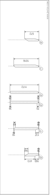

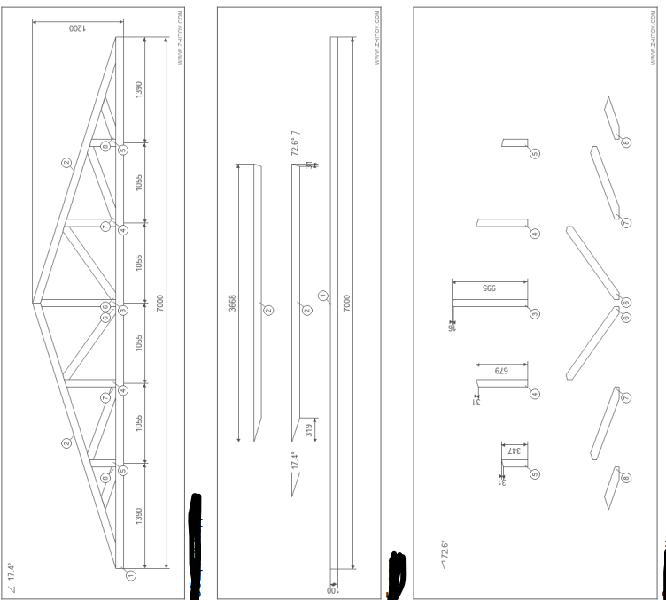

Поиграх си малко с формули и матрици. Ето какво получих за р-р на фермите:
Screenshot 2025-07-30 at 8.50.32.png (85.36 KиБ) Видяна 11458 пъти
Screenshot 2025-07-30 at 8.50.52.png (23.06 KиБ) Видяна 11458 пъти
Screenshot 2025-07-30 at 8.51.18.png (28.02 KиБ) Видяна 11458 пъти
