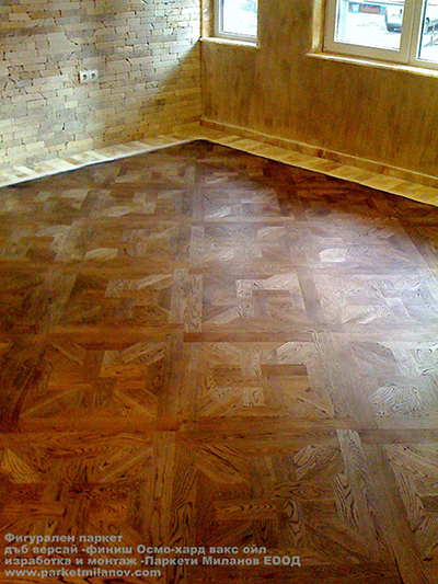

Само ще кажа на господина, че си вкарва голям таралеж в гащите с това байцване на паркет.
Първо - паркетът е стар. Незнайно колко време и къде е бил положен и на какви условия е бил подложен - различните паркетини са изсъхнали по различен начин, респективно поемат различно количество байц.
Второ - след реденето на стар паркет рискът да отвори големи фуги се увеличава многократно. А това е голям проблем, тъй като никога "фугата" не поема така, както дъските покрай нея, винаги личи.
Трето - паркетът преди байц трябва да бъде подготвен ПЕРФЕКТНО. Силно ме съмнява майстори в Монтана (и с това не искам да обидя града или жителите му) да разполагат с машини, които да подготвят настилката във вид, добър за байц. Имайте предвид, че всяка драскотинка по паркета си личи след байцване.
Четвърто - ако нямате опит с байцване на паркет, не се хващайте сами.
И пето - стремете се всички операции покрай байцването и лакирането да бъдат извършвани на по-хладно - иначе рискувате съхненето да изпревари очакванията
Тони, водните байцове ги нанасям точно с валяк, но след мен (или аз съм втория) има човек с парцал, който уеднаквява цвета. Това когато нанасям водни байцове, с ръка на сърцето си казвам, че други не съм ползвал за паркет. Мразя да байцвам!
