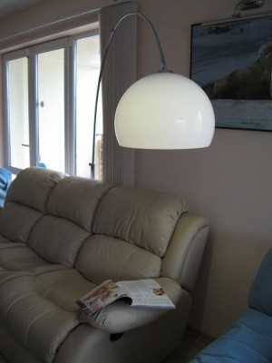

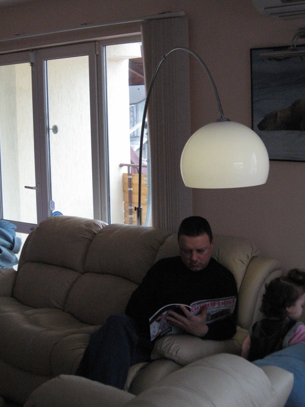

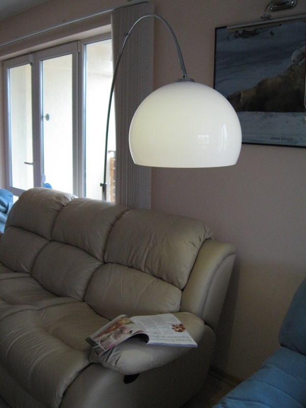

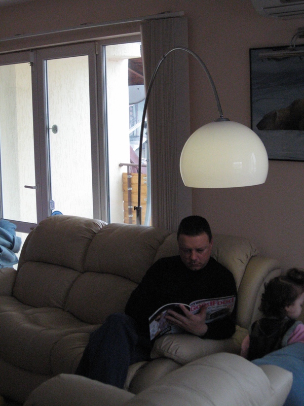

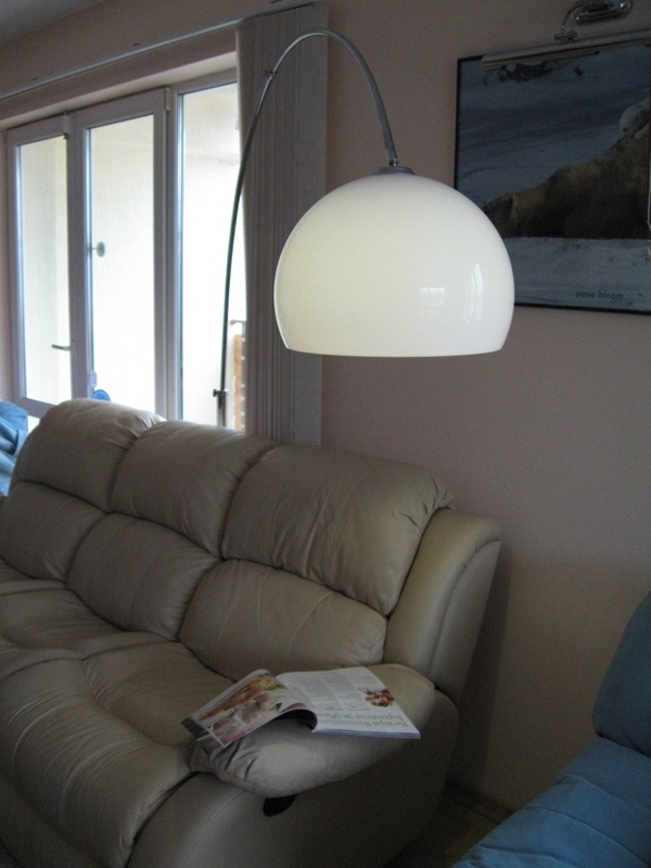

eurogas - специалист
Кътчето за четене не изисква задължително много място, харесваш си един удобен фотьойл или мястото където стоиш обикновено, и го осветяваш с дискретно осветление, въпросната лампа има най-приличната цена на пазара и позволява да я поставиш така че да не заема никакво място, оборудвал съм я с LED светодиодна крушка, консумира само няколко вата и затова я оставяме да свети и през нощта.
Ето две снимки от вкъщи, сложил съм я зад дивана, така не си удрям главата в нея при ставане, и не заема никакво място, четенето е приятно дори ако хола е със намалено осветление и другите гледат ТV. :yawinkle:
