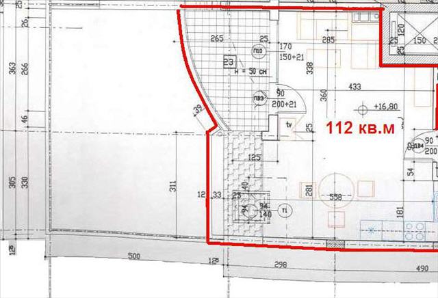

имам проблем с решаването как да направя тавана на хола от прикачената снимка. Проблема е в терасата от горния апартамент която е над нашия хол. Терасата е изолирана с 3 см XPS и хидроизолация и плочки, но се притесниявам при студена зима и нормално ползване на нашия хол където ще има и кухненски бокс и съответно ще има влага да не почне да се образува конденз на местата където ще контактува нашия таван с студената тераса. Там има и прозорци и радиатор който ще работи но изобщо не знам какво ще бъде положението другата зима.
Какви идеи бихте ми дали за решаването на тази ситуация?
Досега сме мислили върху следните варианти:
1. Да се направи окачен таван с гипскартон и вата изцяло под терасата, като се оставят улеи до прозорците за закачане на корнизи.
Проблем: Ще се получи ръб на доста видно място в хола, който просто няма как да се скрие или да се направи по-интересен.
Идеи как да се разнообрази тавана? За сега само кухнята е поръчана и маркирана с гранитогрес
2. Да се изкърти мазилката от тавана под терасата и да се налепи директно 2 см XPS който да изолира и после мрежичка, шпакложка и съвсем малък ръб на тавана.
Проблем: Пак ще има ръб на тавана. а и тавана е доста вълнист та трудно ще стане изравняването.
3. Да се пусне окачен таван на целия хол. Хем изолация, хем ще бъде равно.
Проблем: При хол от 38 квадрата, х 25 лв гипскартон + 4 лв шпакловка ше излезе към 1200 лв за нещо от което ползвата е съмнителна а само ще изяде 5 см височина от помещението....
Може да се получи само ако се направят някакви фигури, за които просто не ми достига опит и фантазия. Идеи за това помещени?
Благодаря предварително за съветите.
план на апартамента от 6тия етаж. терасата е над 1 метър от хола
план на нашия хол. над закръглението и на 1м навътре към хола е тераса от горния етаж

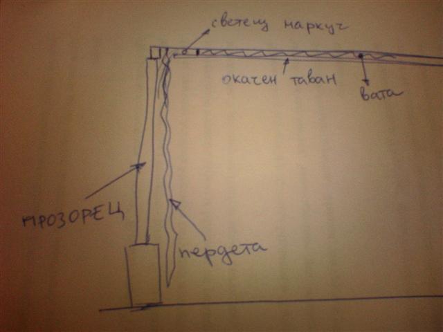

Ами първо таванът ти няма да има допир с терасата му защото е окачен таван---на който окачен таван знаеш ли кое му е ценното?
(въздушната възглавница-пространството между тавана от гипс картон и горната мазилка)
С гипс картон и 2 реда минерална вата,,URSA,, немаш никви грижи
Сега....дали да правиш целия хол или само на терасата зависи само от средствата с които располагаш.....не мога да се наема за дизайна там където ще живеете вие--не бързайте....гледайте списания....
Но...........обърни това което те притеснява за ръбът който ще се получи в твоя полза---замислял ли си се???
Точно обратно направи--изчаткай му един прекрасен ръб обаче със скрито осветление---хвърли отгоре червен светещ маркуч---ще се плъзга светлината по готини пердета на прозорците----представяш ли си го???
Скритото осветление няма да има нужда от борд и съответно няма да трябва да сваляш тавана много--ще ти пратя снимка
За да се получи конденз представяш ли си каква разлика в температурите трябва да има.......или трябва да капе---споко
Кои са тези дето шпаталоват на 4 лева--моля ви се не ме карайте да си остава бизнеса в Москва и да дойда да го шпаталовам за 1.5 лева---моля моля--нема такива цени брат--има но те са за гипсова мазилка...което си е наистина трудоемко.....да не говоря че и 25 лева за таван е скъпо при положение че още не сте им казали ще има ли фигури или не
Ръба му на бившия балкон идва през средата на дивана на неговата схема. Ти представяш ли си го? Няма такива истории някакви окачени тавани с неопределена форма, свършващи неизвестно защо някъде по средата на стаята отсечени и без никакъв смисъл поставени. Това което той търси е адекватна за формата на балкона му и мебелите, форма на тавана.
radoraev - специалист
може нещо да не съм разбрал чертежа добре ама беше 5 сутринта и бех пийнал :prost:
Ама аз обърнах внимание на ватата+ГК и ръба на прозореца......за средата на стаята нищо не казвам и за цените обърнах внимание

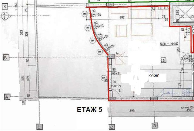

Емералд, благодаря за идеята. Изглжда доста интересно, но за съжаление вече поръчаната кухненска част в помещението ,а и е апартамента не си подхожда много досега с такива закръглени охлъовчета, а е по-скоро с кубични форми.
Другите одробности са
1. прозорците на извитата част са 205 см високи и диван поставен до пророца ще закрива стъклото.
2. Извивката не е толкова голяма. Т.е по-план радиусът на извивкатае 575 см а в реалност е направена от 4 х 95 см прави участъци.
Т.е :?: проблемът е как да намериме решение за някаква фигура на тавана която
1. да не е прекалено натрапчива при изглед от хола
2. да повтаря зактъглението на фасадата
3. да се преплита е кубичните форми на интериора на хола.
4. (не последно) да предпазва холът от кондез от студената горна тераса.
Други идеи ? :idea:

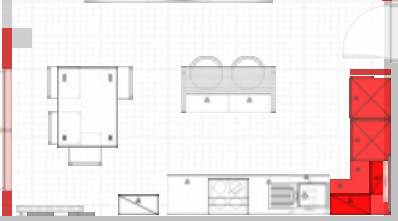

кухненска част
