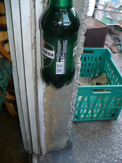

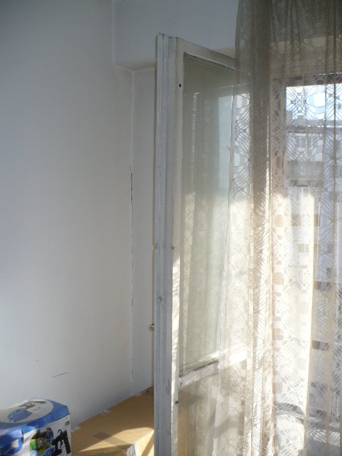

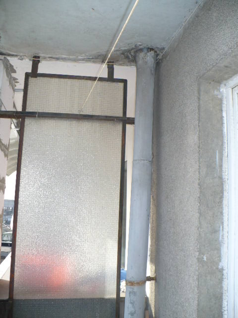

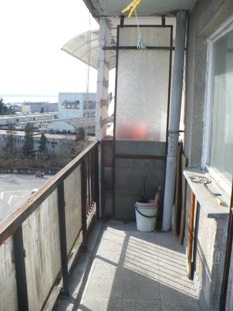

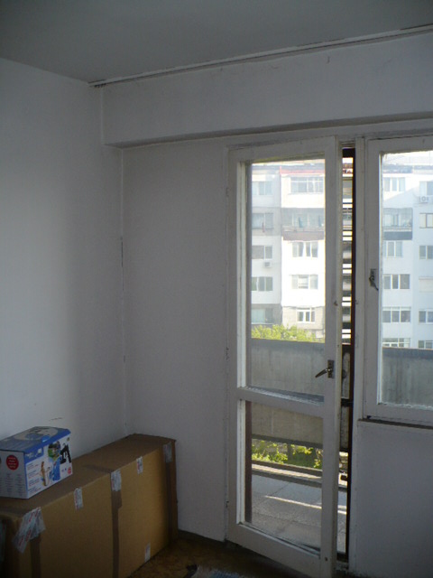

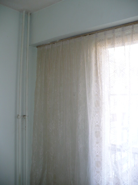

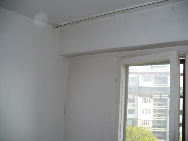

Здравейте, искам да усвоя терасата към хола, дали ще мога да разкарам двете странични стени на вратопрозореца. Дали са носещи? Има трегер отгоре (вижда се на снимките). Другия ми проблем е тръбата, която минава през терасата, как мога да я изолирам, че да нямам течове в стаята? Благодаря!
От вън.
дебелина на панела
Направих още снимки. Разчитам на вашето мнение и съвет.
Spokoiniq - майстор
С тоя трегер не ми прилича на панелка, или бъркам?Ако фасадата е тухла буташ смело, но водосток в хола не е вариант.Трябва основна ревизия на тръбата, хидроизолация на всяка пукнатинка на горната тераса, отделно лесната част-куфар със звукоизолация за нея, нали не искаш да чуваш всеки дъжд в хола :-D
Панелка е и трегера минава и през другата стая(двете стаи са с обща тераса). Вижда се, че половината трегер лежи върху панела, който искам да махна и перпендикулярния на него и от там си мисля, че не е проблем да го махна. Тръбата да я сменя, а терасата как да я хидроизолирам?

Ако искаш да е законно, трябва ти конструктивно становище.
