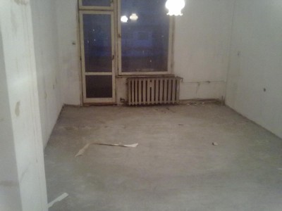

Пускам и снимка на самия хол.

За панела на прозореца не мисля да го къртя целия,може да го оставя за барплот но ми се иска да го разширя малко надясно,че както се вижда тоя прозорец е малко тесен,много малко светлина ще влиза в самата стая(та въпроса ми е до колко може да се кърти тоя панел,като съм на 8ми етаж)
За пода съм съгласен за фибран,сега на пода има плочки от мозайки които смятам да премахна(както и замаската)и нивото ще падне,но дали ще е достатъчна изолация(мисля си и за изолация от долу евентуално на комшийската тераса)

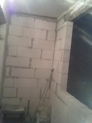

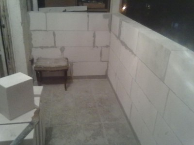

Първо иззидах терасата с ютонг:
Фибран пред панела и 7,5см итонг до нивото на парапета:
От там иззидах 2 стени по 60см от ляво и дясно(да се получи отвор за прозорец 2,10м) и лявата стена с 15см:

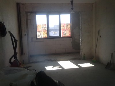

След това сложих прозореца(5кам.Rehay тъмен дъб с 30мм стъклопакет-бяло+Enegry)

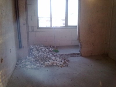

След като вече беше затворено изкъртих старата дограма и панела за да се отвори повече място за кухнята...
Следва изравняване на нивата на стаята и на терасата,ВиК-то както вече спонемах в предния пост е прекарано....
Снимки в следващия пост....
