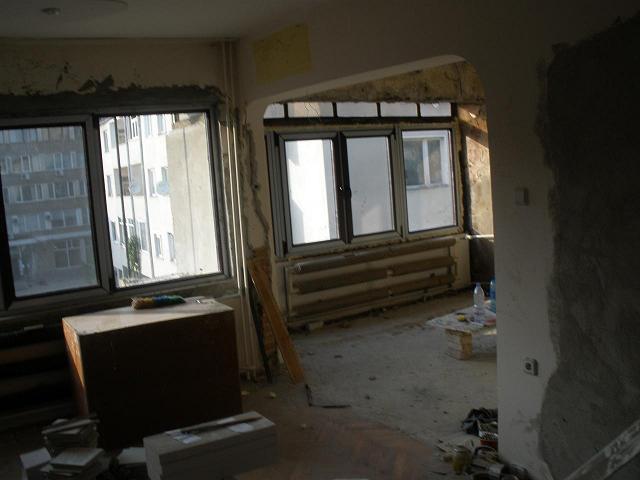

Здравейте майстори,

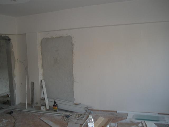

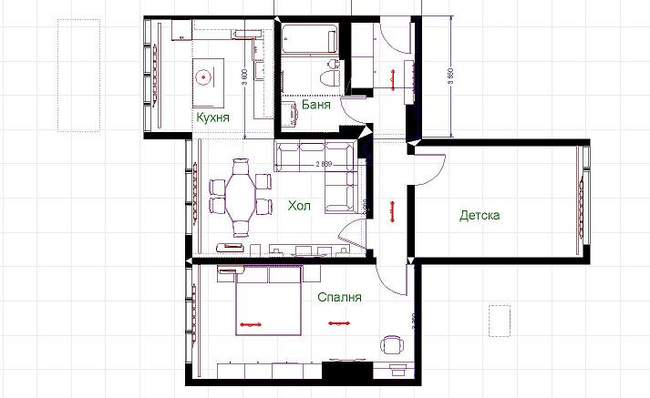

От няколко седмици ме мъчи следния проблем. Правя ремонт в апартамента си и не мога да измисля как да декорирам стената в хола на която ще бъде закачен телевизора. Проблемът е че на 50 см от стената на която ще бъде вратата има колона с ширина 40 см, която „стърчи” около 15см. – това се вижда на първата снимка. По горния край на стената пък има и 50 см. трегер, който също севижда на снимката. На третия файл се опитах да намеря някакво решение като добавя още една колона от гипскартон, но тази идея нещо не ми допада.
Другото, което ме гложди е преходът от хола към кухнята – четвъртия файл – някак грубо изглежда понеже и доста широк – около 250 см и отново с 50 см трегер.
Моля за някакви идеи по двата проблема – все ми се струва, че някакви декоративни елементи от гипскартон ще са най-подходящи но съм отворен и за други идеи.

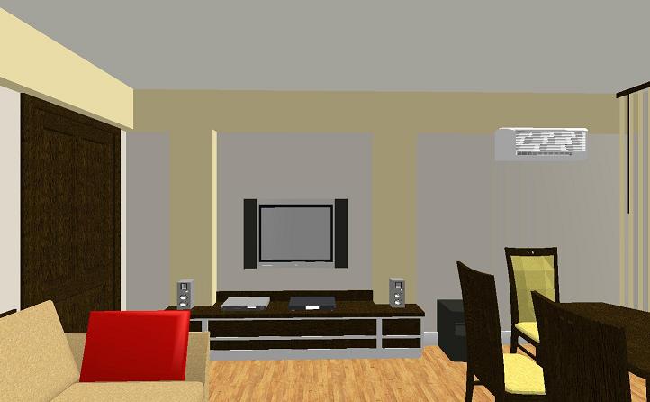

Идея
план
сегашно положение

идеята ти на снимката план си е мн. добра, така както е на плана и с различен цвят се открайчва самата стая, ТВ си отива направо на мястото.
Аз в моя хол имам една колона и трегер, но те са на различно място, не като твоите, искам да кажа че ще я правя с камъни. За тях има разнообразие, аз ще взема едни които са направо нарязани(не им знам името),мн. красиво става.

само обърни местата им

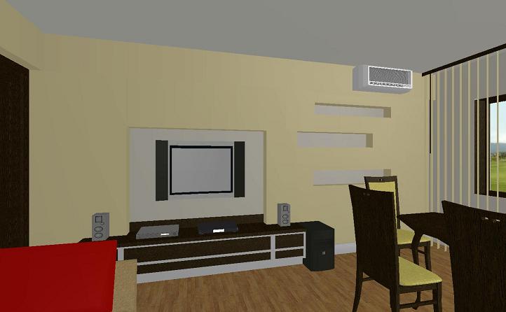

Ето още един вариант - по цялата стена да се сложи гипскартон с 2-3 декоративни ниши. Така ще се скрие и тръбата на климатика.

спрямо снимката ми,обърни я за да ти дойде колоната симетрично

първият вариант ми харесва повече - а с втория заради една тръба на климатик ще си загубиш 10 см от стаята - поне така го разбирам аз
другото с двете колони около ТВ-то е по-добро като решение - а и по-лесно

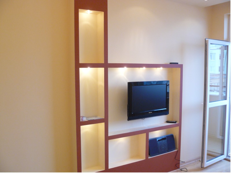

ето кво измъдрих аз с гипскартон около ТВ-то
като правиш гипскартоните си виж ТВто колко ще е дебело - да не стърчи напред
а и имай предвид че около него трябва да имаш въздух че иначе прегряват и се купуват нови
